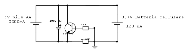

Salve.
Volevo utilizzare 4 pile stilo AA ricaricabili per caricare il mio telefono cellulare.
Ecco alcuni dati:
- Batteria del cellulare: 3.7V 120mA
- Il caricatore del cellulare ha come uscita 5V a 700 mA.
- Le pile sono da 1.2 V a 2300 mA.
- Con il tester le quattro pile mi danno 5,2 V.
Un possibile schema potrebbe essere il seguente?:
I valori delle resistenze sono indicativi, non so come si calcolano per ottenere i 700 mA come quelli del caricatore a presa 220 V.
Che dite?

Messaggioda Foto UtenteIsidoroKZ » 27 feb 2012, 14:47
Dico che non va. Quello che puoi fare e` mettere le 4 pile in serie e collegarle allo spinotto di ingresso del telefono. Il circuito che si prende cura delle btterie e` dentro al telefono, e ci pensa lui a mettere a posto tensioni e correnti, anche perche' ricaricare una cella al litio e` complicato e se non lo si fa correttamente si danneggia ed eventualmente danneggia anche il telefono e te se decide di esplodere :)

Messaggioda Foto Utentehazon » 27 feb 2012, 14:50
Si ho omesso questo particolare, non voglio caricare direttamente la batteria del cellulare ma collegarmi con lo spinotto ad esso. Quello di cui ho "paura " è che il suo caricatore originale in uscita da 700 mA mentre le pile (che metto in serie) danno 2300 mA e non vorrei che fossero troppi da gestire per la circuteria del telefonino.
Mi sbaglio?

Messaggioda Foto UtenteIsidoroKZ » 27 feb 2012, 14:56
Il cellulare dovrebbe decidere quanta corrente assorbire, quindi anche con le batterie dovrebbe andare bene lo stesso. Una volta i cellulari in base alla tensione applicata e di quanto scendeva sotto carico decidevano quanta corrente assorbire. Adesso invece si sta andando verso una alimentazione a 5V e si regolano loro.
Posso chiedere a una amica che progettava i circuiti di ricarica dei cellulari, vediamo cosa dice.

Messaggioda Foto UtenteAjKDAP » 27 feb 2012, 14:58
Fai attenzione perché mA è diverso da mAh :ok:
L'assorbimento di corrente dipende dal carico, se il cellulare assorbe 500mA assorbirà sempre 500mA qualsiasi batteria utilizzarai.
Io mi preoccuperei piuttosto dal valore di tensione.
Il caricabatterie originale fornisce sempre 5V costanti, mentre il tuo pacco batterie?
Non sapendo il range di tensione accettate dal circuito interno di ricarica della batteria, magari il cellulare si caricherà fino a che la tensione del pacco batterie sarà sopra i 4,5V e poi nulla, chi lo sa...

Messaggioda Foto Utentehazon » 27 feb 2012, 15:12
AjKDAP ha scritto:Fai attenzione perché mA è diverso da mAh :ok:
Il caricabatterie originale fornisce sempre 5 V costanti, mentre il tuo pacco batterie?
Non sapendo il range di tensione accettate dal circuito interno di ricarica della batteria, magari il cellulare si caricherà fino a che la tensione del pacco batterie sarà sopra i 4,5 V e poi nulla, chi lo sa...
boh :D
In tal caso non si caricherà più ma non farà danni. Posso fare una prova. Non mi esplode il cellulare ?% vero?

Messaggioda Foto Utentehazon » 27 feb 2012, 15:35
ok ora sto caricando il mio vecchio cellulare, anche lui ha bisogno dei 5V. Per ora tutto ok, la batteria era a metà della sua carica.

Messaggioda Foto Utentehazon » 27 feb 2012, 20:24
:roll: E' cinque ore che è in carica e non ha ancora terminato... se controllo i volt delle batterie me le segna completamente cariche (4,8V). Però appena lo avevo messo sotto carica segnavano 3.7V.
Ora ho scollegato il cavo dal telefono e lo stato della batteria mi segna una tacca in meno!!
Cosa c'è che non ha funzionato?

Messaggioda Foto UtenteAjKDAP » 27 feb 2012, 20:29
Hai caricato le batterie sbagliate (:OOO:)

Messaggioda Foto Utentehazon » 27 feb 2012, 21:13
AjKDAP ha scritto:Hai caricato le batterie sbagliate (:OOO:)
ma può essere davvero così? le quattro batterie AA scollegate dal circuito inizialmente davano 5.2 V. Quando le ho collegate al telefonino sono scese a 3.7 V. Dopo 5 ore le batterie mi segnano 4.8 V e il cellulare si e scaricato.
