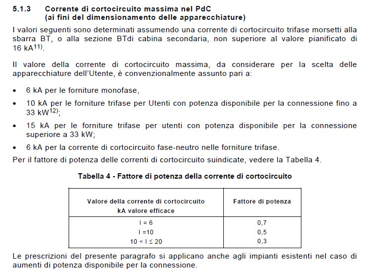

Qualcuno sa dirmi a quale indirizzo recapitare la richiesta della corrente di corto circuito presunta?

Foto UtenteEGM, per risponderti mi autocito...
sebago ha scritto:Fino a quando non verrà emanata una RTC (regola tecnica per la connessione) anche per la bassa tensione, la procedura dovrebbe essere quella classica: chiedere al fornitore il valore della corrente di corto circuito nel punto di consegna.
...e autoaggiorno:
dal dicembre del 2011 è finalmente uscita la
copertina CEI 0-21.jpg (32.9 KiB) Osservato 2493 volte
nella quale si legge che:
correnti di corto circuito.jpg (94.92 KiB) Osservato 2493 volte

Messaggioda Foto UtenteEGM » 27 feb 2012, 18:09
Grazie mille!
gia scaricata!
