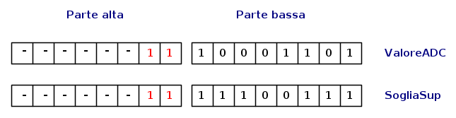

se al posto dell'istruzione bc usassi btfss (test del bit del registro f salta l'istruzione successiva se il bit è settato)??
ed un'ultima cosa: si il risultato dell'ADC è diviso in due registri cambia tanto a livello software?? o sono solo un paio di righe in più di programma, nel sensoche prima faccio il confronto di una parte del risultato con la soglia superiore e poi se non corrisponde, con quella minore. lo stesso processo lo posso fare con l'altra parte di risultato.
andrew
andrew

andrew93 ha scritto:se al posto dell'istruzione bc usassi btfss (test del bit del registro f salta l'istruzione successiva se il bit è settato)??
Certamente! In tal caso dovresti scrivere qualcosa del tipo:
- Codice: Seleziona tutto
btfss STATUS,C
andrew93 ha scritto:il risultato dell'ADC è diviso in due registri cambia tanto a livello software?? o sono solo un paio di righe in più di programma, nel sensoche prima faccio il confronto di una parte del risultato con la soglia superiore e poi se non corrisponde, con quella minore.
Le cose sono "leggermente" diverse, se il confronto lo fai su dati a 10 bit. Come hai giustamente notato, devi confrontare un dato su due byte. Un modo di procedere, in questo caso, potrebbe essere il seguente: se la parte alta di entrambi i dati (risultato e soglia) sono uguali, allora confronto la parte bassa come abbiamo indicato nel post [17].
Se invece i byte alti sono differenti, i casi possibili sono nove:
parte alta di ValoreADC = 10
parte alta di SogliaSup = 00
parte alta di SogliaSup = 01
parte alta di SogliaSup = 11
parte alta di ValoreADC = 01
parte alta di SogliaSup = 10
parte alta di ValoreADC = 11
Spero di non averti confuso le idee..
Fammi sapere.
Ciao.
Paolo.
