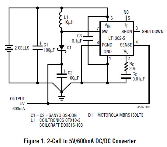

Io se fossi in te cercherei informazioni riguardo a qualche circuito stepUp che riesca a fornire 5V stabili ed almeno 700mA, possibilmente con un range di tensioni in ingresso più ampio possibile cosi da poter sfruttare al massimo il pacco di batterie per la ricarica del cellulare.

Allora si è caricato. Se le batterie esterne sono belle cariche, magari riesci ogni volta a completare il processo di carica prima che la tensione di quest'ultime scenda sotto il range accettato dal regolatore di carica interno al cellulare.
Comunque ho cercato nelle mie varie cartelle perché ricordavo di aver fatto una cosa del genere anni fa..
Avevo utilizzato un TL1302 della Linear:
visto che molti cellulari che possedevo avevano un alimentatore da 5V/500mA, il TL1302 riusciva perfettamente a fornire tutta la corrente richiesta.
Con questo circuito puoi ricaricare il cellulare con un qualsiasi pacco batterie con tensione compresa tra 2 ed 8V.

Ciao, mi riusciresti a spiegare il motivo per cui con il tuo stesso integrato mi si scarica la batteria del cellulare e la corrente in uscita è moooolto bassa??... un centinaio di mA :-| come posso risolvere?
Dati:
Alimentazione= n°2 stilo ricaricabili, 1,2v*2=2,4v e 2,???A
LT1302
Uscita con porta USB
Foto Utentemaggio93
Messaggi: 40
Iscritto il: 25 lug 2011, 10:25
[16] Re: Caricare il cellulare con 4 pile AA.
Messaggioda Foto UtenteAjKDAP » 27 feb 2012, 21:51
Non saprei, hai seguito lo schema del datasheet?
Ora non mi ricordo di aver avuto particolari problemi, tutto funzionò al primo colpo.
EDIT: nel datasheet è scritta la tensione minima di 2,2 - 2,0 V quindi se usi solamente 2celle da 1,2V devono essere belle cariche.

AjKDAP ha scritto:Nel datasheet è scritta la tensione minima di 2,2 - 2,0 V quindi se usi solamente 2celle da 1,2V devono essere belle cariche.
Ci guardo meglio e provo a dare una tensione diversa non maggiore a quella indicata e vedo cosa succede.. Ti faccio sapere...
Domandona: La bellissima pila transistor, quella da 9v non va bene vero??
Foto Utentemaggio93
Messaggi: 40
[18] Re: Caricare il cellulare con 4 pile AA.
Messaggioda Foto UtenteAjKDAP » 27 feb 2012, 22:01
Potresti utilizzarne una scarica... ma verifica che sia sotto gli 8V ;-)
