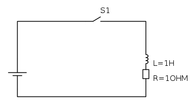

questo potrebbe essere un circuito di ritardo :
Il ritardo è di 5 secondi secondo questo calcolo :
spero di esserti stato d'aiuto

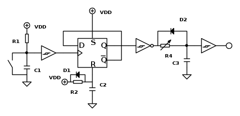

Dunque, questo è il circuito a cui ho pensato io.
Come Flip Flop D puoi usare un 74HC74 mentre per i buffer ed invertitore un 74HC14.
Il 74HC74 ha un Reset attivo a 0 logico, disattivare il reset in circa 1ms dovrebbe andar bene.
La transizione di clock del 74HC74, come puoi vedere dal datasheet, è attiva sul fronte di salita (PGT), e quando accendi il circuito
e
La tensione al capo di C1 deve raggiungere la tensione di soglia
dopo la disattivazione del reset, in modo da mandare a stato logico alto l'uscita Q ed avere l'ultima uscita dell'ultimo buffer a 0 all'accensione, usando idealmente un NMOS sull'output dell'ultimo buffer.
Quindi, il tempo di carica di C1 deve essere maggiore di C2.
Per D1 e D2 puoi usare un 1N4148 ciascuno, R4 e C3 li devi dimensionare anche loro come R1 e C1, in maniera da raggiungere la tensione di soglia
nel tempo desiderato. In questo modo ci mette un tot di tempo per mandare l'ultima uscita a 1 e praticamente niente per mandarla a 0.
Se per R4 preferisci usare un trimmer penso sarebbe meglio tararlo con due resistenze fisse ai suoi capi, e forse non sarebbe male mettere una resistenza di basso valore in serie a D2..
Con questo circuito però non hai bisogno di tenere premuto il pulsante per un tot di tempo.
Forse il circuito per questa caratteristica, usando un solo pulsante si complica di più, anche se a mio parere questo è più comodo.
Spero non ci siano sviste particolari e che tutto sommato ti possa andar bene..
Se ti va bene possiamo proseguire..

Aggiungo che mi insospettisce il consumo che hai riportato in precedenza.. La batteria è da 12V per auto o comunque di una tensione superiore o uguale a 5V e di una durata in Ah sufficiente?

Quindi se ho capito bene, il circuito che hai postato prevede che alla pressione del pulsante, anche se lo rilascio subito, dopo un certo tempo mi attiva l'uscita dove poi ci collego il mio circuito.
Il tempo di ritardo è relativo ai valori R4 e C3, giusto?
Per quanto riguarda l'alimentazione è di circa 4.8-5volt prelevata da una batteria ricaricabile NiMh di 2450mAh.
Se non ti chiedo troppo, mi potresti indicare i valori dei vari componenti passivi in modo da ottenere un ritardo di circa 3-4 secondi.
Che consumo avrei con questo circuito ed eventuali cadute di tensione, quanti V otterrei all'uscita ?
Grazie.
