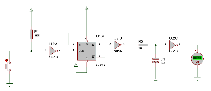

Messaggioda Foto Utentepaoloj » 1 mar 2012, 19:44
Ciao Foto Utentesimo85,
Ti posto il tuo circuito con alcune modifiche che ho fatto, l'ho provato con un simulatore e non mi da problemi, mi da il ritardo sia in ON che in OFF.
Ho eliminato qualche componente per avere un minore consumo, non so però se i componenti che ho eliminato in che modo influiscono il risultato.
Ho messo R3 da 10K e C1 da 100uF, variando questi due valori vario il tempo di ritardo.
In uscita ottengo i 5volt che è la tensione che metto in ingresso.
Secondo te può andare bene così ?
Grazie.

Messaggioda Foto Utentesimo85 » 1 mar 2012, 19:52
Allora,
1) Gli schemi si postano con FidoCad come li ho postati io prima.
2) Lascia perdere il simulatore. Meglio usare prima un buon libro di elettronica analogica e digitale.
3)
paoloj ha scritto:mi da il ritardo sia in ON che in OFF.
Oltre ad altri componenti necessari hai eliminato il diodo D2, ed è grazie a quello che hai lo spegnimento senza ritardo come avevi chiesto.
4)
No. Il circuito te l'ho postato prima, perché lo devi modificare a caso?
Foto Utentesimo85

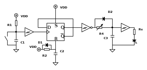

Messaggioda Foto Utentesimo85 » 2 mar 2012, 14:27
paoloj ha scritto:Ti volevo chiedere se mi puoi indicare i valori degli altri componenti passivi cosi lo provo ...
Dunque, osservando la Fig. 9 a pagina 8 del datasheet del 74HC14, dice che con una alimentazione di 4.5V \text{V}_\text{T+} è dalle parti di 2.4V. Io però prenderei il caso minimo di 1.7V.
La formula da usare è
V_\text{C(t)} = V_0 \left (1 - e^{(-t / \tau)} \right )
Vedi anche qui.
Dunque io sceglierei questi valori:
R_2 = 1\text{k}
C_2 = 1\mu \text{F}
R_1 = 10\text{k}
C_1 = 10\mu \text{F}
e per un ritardo di \approx 2\text{s}
R_4 la metterei da 120\text{k}
C_3 = 47\mu \text{F}
Per le prove ovviamente usa la breadboard in modo da verificare il tutto, e per accertarsi del comportamento descritto al messaggio 8, sull'ultimo output puoi mettrere un LED per avere subito il riscontro dello stato logico, con il LED acceso per un 1 logico. Riproponendo lo schema
Se usi un LED rosso
R_S = 470\Omega.
paoloj ha scritto:magari ti faccio sapere.
Anche senza il "magari". :-)
paoloj ha scritto:Inoltre, per far si che devo tener premuto il pulsanto per commutare l'uscita, come avevo indicato all'inizio è complicato?
Secondo me si, è più complicato, magari qualcuno più esperto ha le idee più chiare a riguardo, e secondo me, se vuoi un circuito piccolo per quella specifica funzione ti conviene usare un microcontrollore, ma questa è un'altra storia.
Se la tua preoccupazione è sapere se hai premuto il tasto o no per l'accensione, si può usare un LED come indicatore..
EDIT:
Per precauzione, metti in serie a D2 una R da 1k cosi
Foto Utentesimo85
