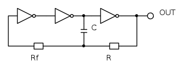

fondamentalmente il mio circuito di base è questo
che spero si veda.
L'alimentazione la do all'integrato e varia a seconda della luce che arriva al pannello.
Il suono prodotto dal piezo varia, naturalmente, a seconda di dove viene prelevato il segnale.

Credo di aver capito, correggetemi se sbaglio.
Visto che il funzionamento di base è quello di un oscillatore, il loop con il secondo trigger è usato per variare ulteriormente la tensione in ingresso, andando a squadrare in maniera più fine il segnale prodotto dal primo oscillatore e riproducendolo in ingresso. no?
Il tuo circuito, per quel poco che ne so, non è corretto. Per realizzare unoscillatore di trigger ne basta uno solo. Il tuo circuito assomiglia all' oscillatore RC realizzato con porte logiche normali, non con i trigger e che è questo.
