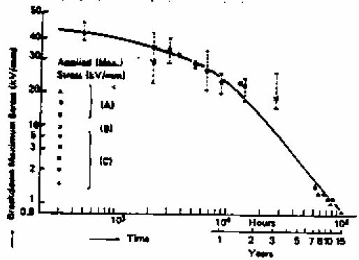

Se si tratta di terreno agricolo con lavorazione meccanica la quota di interramento che hai ipotizzato è, a mio avviso, assolutamente insufficiente. In condizioni analoghe ho sempre prescritto scavi di profondità circa doppia (1.80/2 m). Ovviamente dipende dal tipo di lavorazione ma Ti suggerisco di valutare attentamente la questione.
L'interramento diretto, se fatto a regola d'arte non mi crea particolare mal di pancia (letto di sabbia, protezione meccanica e nastro). Perché dici che sarebbero soggetti a maggiore usura?
Il calore verrà smaltito certamente meglio con l'interramento diretto piuttosto che in tubo. Mettendoti nelle condizioni previste dalla norma ritengo improbabile possa avere problemi. La misurà della resistività termica del terreno mi pare superflua, eventualmente essa potrebbe essere desunta, come valore medio, dai dati tabellati per il tipo di terreno in questione.

Mah...occhio ai campi agricoli...
Sarebbe corretto procedere così:--
Scavo maggiore/uguale a 1,5mt
Letto di sabbia e posa del corrugato al di sopra....
Terra al di sopra per colmare ..poi cemento al di sopra...x concretizzare una buona protezione meccanica...
E' certo che, posare il cavo a terreno è molto men complesso dell'inserimento a tubo...
Ricordiamo che spesso le linee vengono tranciate dalle macchine operatrici....anche in città
L'aggiornamento della CEI 64 propone anche l'annegamento diretto del conduttore con condizione meccanica di doppio isolamento...anche nel cemento...mah..non sono d'accordo...

Mi pare che sopra la tensione di 1000V oltre la fascia BT, è necessaria la relazione tecnica x compatibilità inquinamento elettromagnetico...
Io, personalmente, preferisco sempre la soluzione a tubo interrato e protetto...lo so, costosa e laboriosa...ma è la mia preferita....

Alcune considerazioni:
- Fenomeno della dielettroforesi (water treeing);
- Acidità del terreno e fenomeni di degrado maggiore del cavo.
Il fenomeno della dielettroforesi, su cui mi vorrei confrontare, in bt è senz'altro un fenomeno non eccessivamente importante ma che comunque è importante in sistemi come il fotovoltaico di una certa taglia (circa 100 kWp) che deve funzionare e produrre "soldi" per vent'anni e oltre.
Il punto è che da grafici che allego ho visto che per tensioni di 400 V, spessore isolante di 1,2 mm (per cavo FG7R da 120 mmq) abbiamo valori di campo elettrico intorno a 0,33 kV/mm che in meno di vent'anni comporta un usura per water treeing del cavo - il grafico mostra nell'asse delle ordinate i kV/mm e in ascisse il periodo in cui si verifica il fenomeno del water treeing e quindi l'assorbimento da parte dell'isolante di molecole d'acqua presenti nel terreno; se poi,a questo si aggiungono, stress meccanici che il cavo probabilmente avrà nell'arco dei 20 anni (qualcuno suggerisce la protezione con il cemento - ma costa veramente meno che mettere un corrugato?) e terreni acidi, l'idea di interrare direttamente non mi fa impazzire. Il discorso della portata è verissimo ed è l'unico elemento (per quanto mi riguarda) che mi crea qualche angoscia; certo è che un cavo da 120 mmq ha una portata in tubo di 312 A e l'impianto andando bene le cose, e andranno bene di sicuro
, arriverà a 144 A.
Comunque, la discussione per quanto mi riguarda è molto interessante, aggiungo che questo è un tipico caso di scelta progettuale estremamente soggettiva perché ci sono troppe variabili per dire che va bene una soluzione oppure è meglio l'altra.
Gianluca
