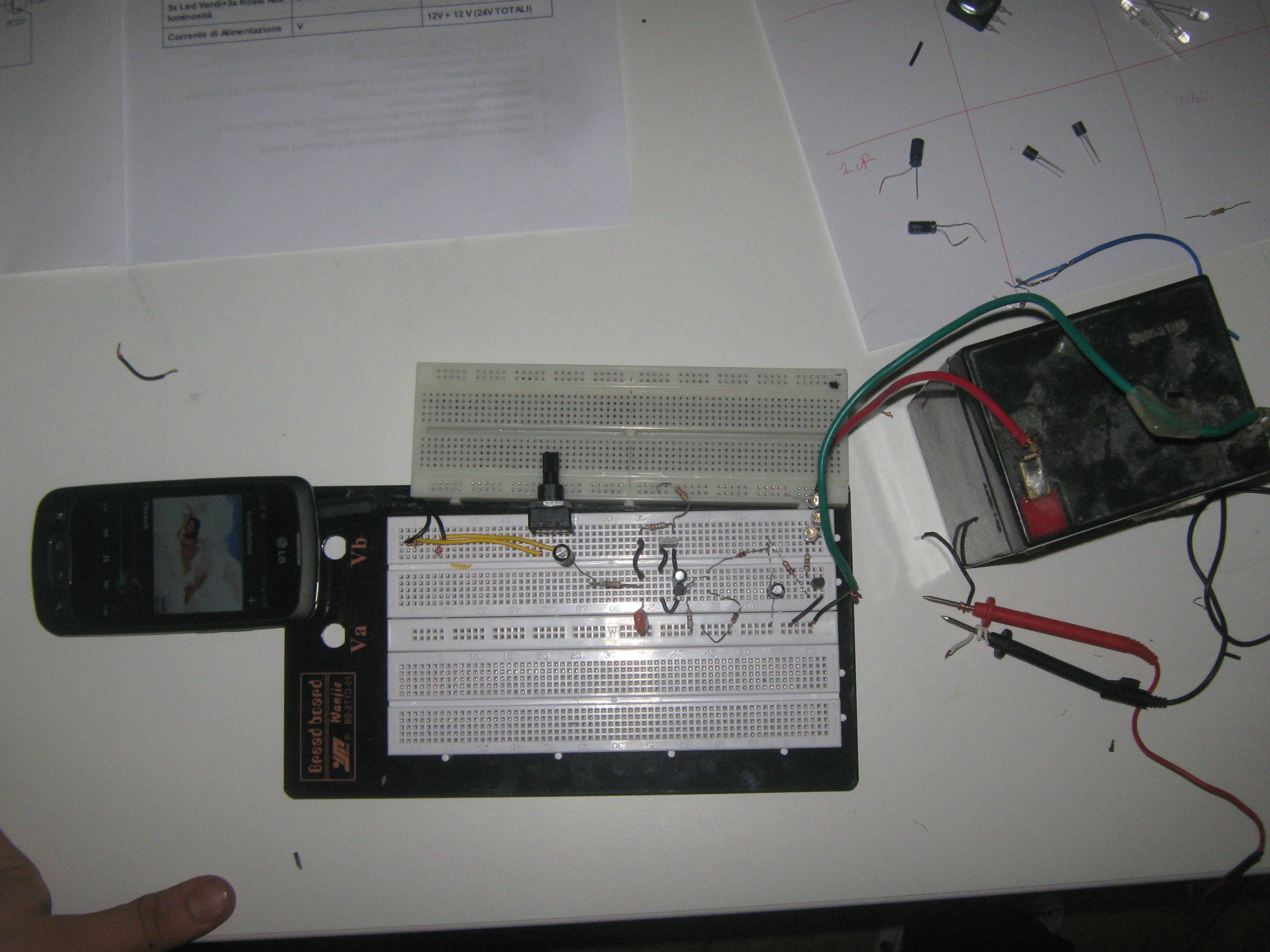

A tuttora è questa la situazione :( Però non vuole funzionare... >.<"
I transistor e i diodi sono posizionati bene ? (intendo la polarità) ...
Proverò a seguire il vostro consiglio di pulire i contatti, di filo al negozio di elettronica della mia città, solo quello hanno.
edit: contatti puliti, non funziona ugualmente =(

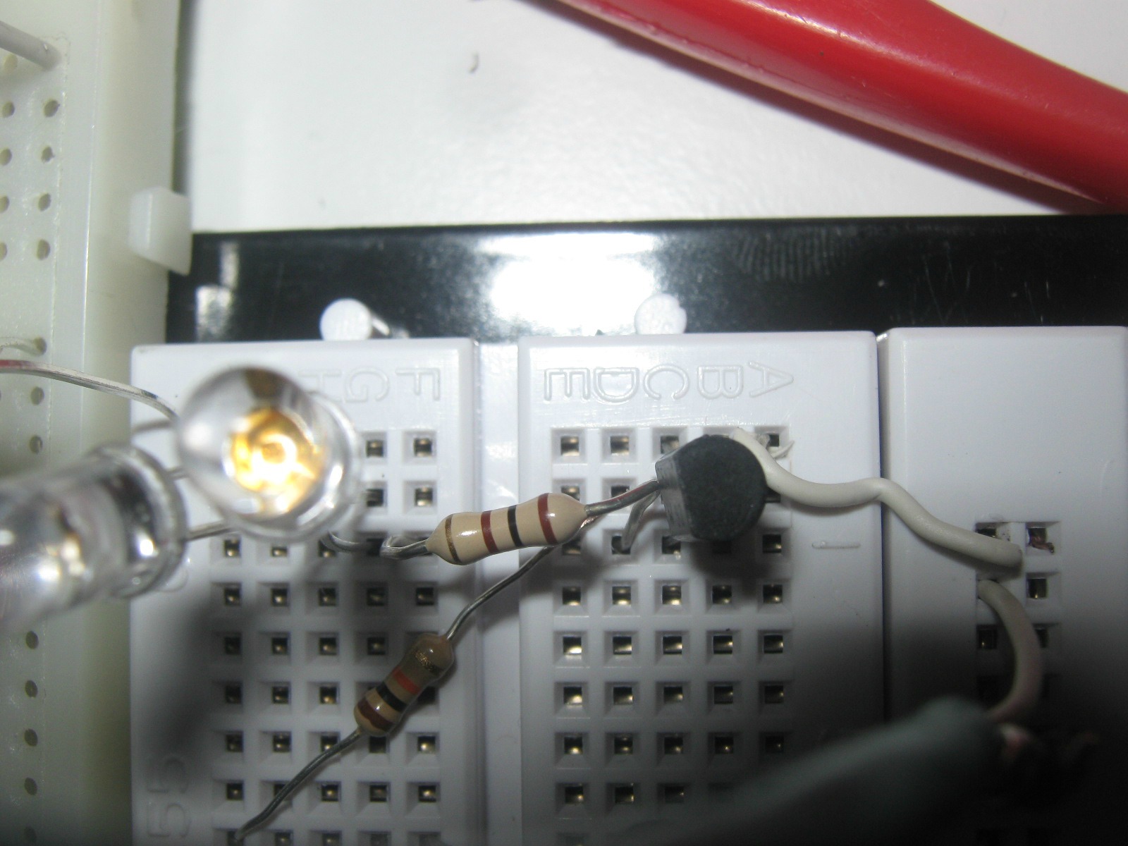

Ciao, non manca per caso la resistenza da 10k? (quella che entra nella base di Q1)
Foto UtentematteoDL
704 3 7

Messaggioda Foto Utentexphone1 » 5 mar 2012, 16:15
no, c'è nella foto sbagliando la ho posizionata nel collettore, ma ora è alla base--

[14] Re: Delucidazioni su questo circuito
Messaggioda Foto UtentematteoDL » 5 mar 2012, 16:24
Allora riguardo a q2 mi sembra che il catodo dell'ultimo led vada nella resistenza e fin qua ok ma la resistenza vada all'emettitore di q2, almeno se il piedino a cui è collegato è quello tutto a sinistra considerando il lato piatto del transistore rivolto verso l'alto. Inoltre continuo a vedere una sola resistenza marrone-nero-arancio (10k) in prossimità di q2 e nessuna vicino a q1.

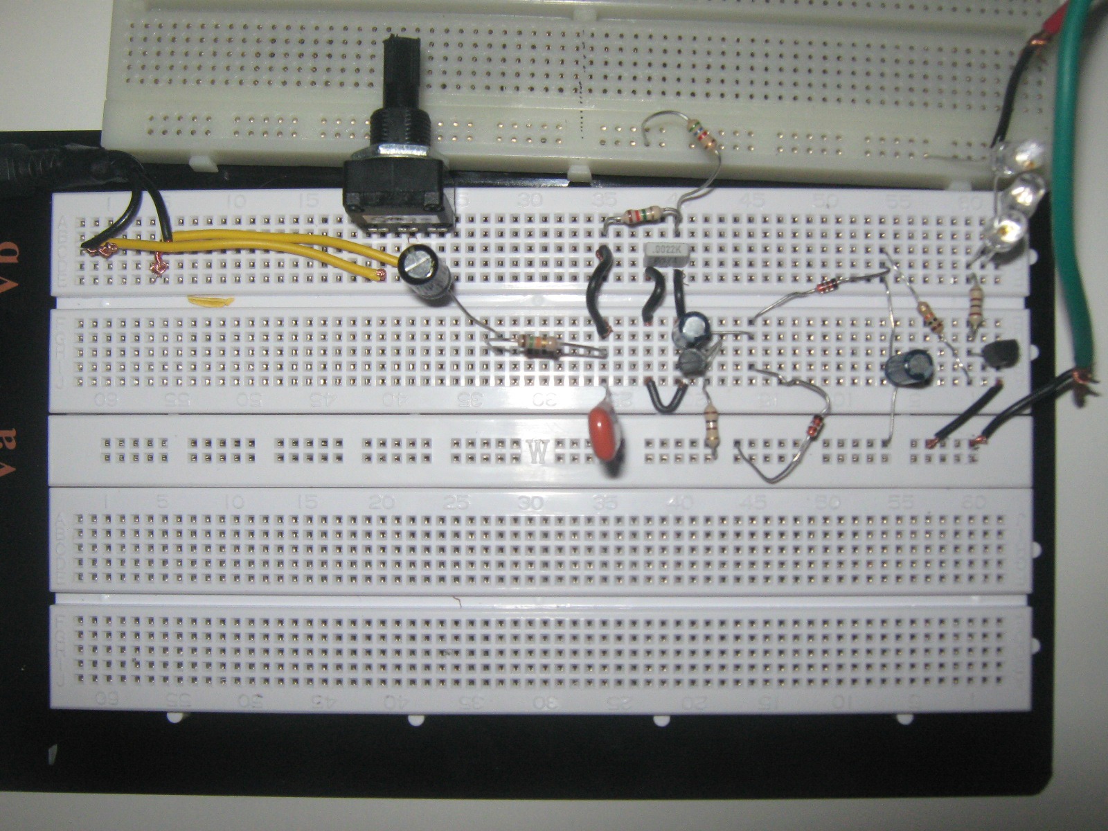

Messaggioda Foto Utentexphone1 » 5 mar 2012, 17:11
Dovrei aver sistemato, giusto? O ancora non ho capito ?
La resistenza è dietro al condensatore arancione

[16] Re: Delucidazioni su questo circuito
Messaggioda Foto UtentematteoDL » 5 mar 2012, 17:24
Ah si ora l'ho vista. Comunque continui a invertire il collettore e l'emettitore del bc547, cioè di Q1. Guardati un datasheet per i riferimenti, quello a sinistra è l'emettitore(nello schema dove c'è la freccia uscente), centro base e destra collettore(dove non c'è la freccia), naturalmente tutto riferito alla faccia piatta rivolta verso l'alto.

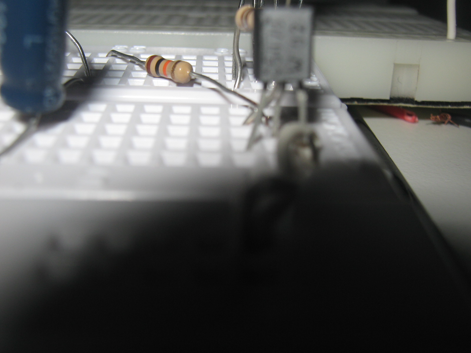

Messaggioda Foto Utentexphone1 » 5 mar 2012, 17:32
Anche quello del Q2, giusto ?

[18] Re: Delucidazioni su questo circuito
Messaggioda Foto UtentematteoDL » 5 mar 2012, 17:37
Non capisco moltissimo dalle foto riguardo q2, comunque anche il bc237 è un npn e ha gli stessi riferimenti dell'altro, regolati quindi di conseguenza :ok:

[19] Re: Delucidazioni su questo circuito
Messaggioda Foto Utentexphone1 » 5 mar 2012, 17:46
fatto. Non vuole cambiare idea... non funziona =( Eppure dovrebbe esserci tutto e dovrebbe essere tutto montato correttamente ?! Allego la foto con le modifiche
E Questo è Q2:
Particolare che mostra come sono posizionati i piedini del transistor

[20] Re: Delucidazioni su questo circuito
Messaggioda Foto UtentematteoDL » 5 mar 2012, 17:58
Allora se non sabglio:
-D2 non inserito giusto (va in 16 non in 17)
-D1 è invertito
-C2 e C3 inveriti
