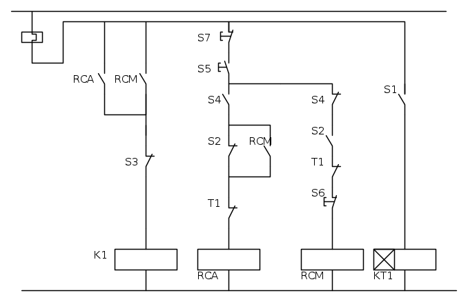

Uno dei vantaggi di usare il PLC è proprio quello di
non preoccuparsi di dover minimizzare i contatti.
Con l'uso di relè invece, spesso sono necessari relè ausiliari
solo per disporre dei contatti necessari alle varie funzioni.
Nel caso particolare, bisogna vedere che lo spostamento
di S7 sia possibile senza stravolgere la funzionalità dello schema.
Devo a questo proposito fare un osservazione sul selettore
Manuale/Automatico (S4): Nel modo specificato, l'intervento
dell'emergenza (S7) è solo momentaneo se è in Automatico
(rilasciando il pulsante il motore si riavvia se il serbatoio è vuoto)
Sembrerebbe più opportuno sostituire il selettore con un pulsante
ed un relè ad autoritenuta per l'Automatico (in tal modo l'emergenza
fermerebbe permanentemente il ciclo).

Messaggioda Foto Utentefoglix » 4 mar 2012, 12:59
il mio schema è molto simile però ci sono delle piccole differenze:
1- il pulsante S7 è a monte delle "calate" dei due relè ausiliari (quindi pulsante S7 e poi la diramazione del selettore S4) in questo modo quando io premo il pulsante il relè che stavo usando si diseccita e inverte i suoi contatti..quindi se il motore stava funzionando vuol dire che il contatto sulla "calata" del motore era chiuso e in questo modo si apre..
2- il pulsante S2 l'ho messo normalmente aperto in modo che quando l'acqua arriva al minimo si chiude il contatto e fa partire il motore per ricaricare il serbatoio

Messaggioda Foto Utenteg.schgor » 4 mar 2012, 13:25
Ovviamente le configurazioni di schema possono variare,
ma l'importante è la "funzionalità" che deve essere assicurata.
Circa l'S2 avevo considerato "attivato" quando il livello supera
la posizione (quindi, come indicato, è chiuso quando il livello scende).
Non puoi disegnare lo schema in Fidocad ed inserirlo nel post?

[19] Re: Comando di una pompa
Messaggioda Foto Utenteg.schgor » 5 mar 2012, 19:31
Ci sono molte osservazioni da fare.
Esaminiamo però prima il ciclo manuale:
'RCM deve attirarsi con il comando di marcia S5,
ma deve anche automantenersi (quindi ci vuole un contatto
di RCM in parallelo a questo pulsante (perciò non può
essere in comune con il comando automatico)
Inoltre il comando manuale non dovrebbe dipendere
dal livello minimo (S2): come fai a far girare la pompa
se quest si apre?
Quando hai sistemato questo, vediamo il ciclo automatico.
Foto Utenteg.schgor
57,8k 9 12 13
Messaggi: 16971
Località: MILANO
[20] Re: Comando di una pompa
Messaggioda Foto Utentefoglix » 5 mar 2012, 20:56
Il pulsante S5 devo lasciarlo li e mettere sia il contatto N.O di RCM che di RCA, se lo sposto abbiamo lo stesso problema di prima: riceve due fasi diverse lo stesso pulsante.
E per il sensore S2 stesso problema, lo devo mettere comune a tutti e due i cicli alrimenti quando il livello dell'acqua è al minimo la pompa non parte mai in automatico...mi sbaglio?
