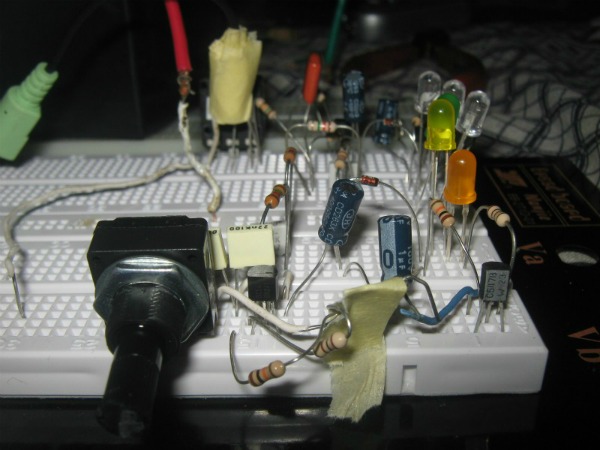

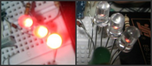

Messaggioda Foto Utentexphone1 » 10 mar 2012, 18:46
Aggiorno la situazione: erano i condensatori a essersi bruciati. Li ho ricomprati tutti.Transistor e potenziometri funzionano. 3 Led mi si sono bruciati, li ho sostituiti con quelli a bassa luminosità. Ho rimontato il circuito prestando attenzione alle polarità ed a non interromperlo. I Led si accendo ! :mrgreen: Però non a tempo di musica :( :( :(
Picnik collage.jpg (27.64 KiB) Osservato 1960 volte

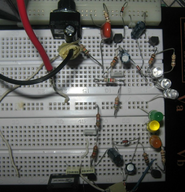

La situazione è questa, appena collego l'alimentazione i led si accendono a pieno regime, poi piano piano si spengono. Accendo la musica o completamenti spenti, oppure la differenza è minima. Non riesco a capire dove ho sbagliato, quindi allego qualche foto del circuito montato (per ora mi interessa solo la parte sopra, quella con i led ad alta luminosità).
Vista in alto
Vista di fronte
Se servono altre foto, fatemi sapere
un'altra domanda: Il jack audio, come va collegato? Ne ho trovato uno, però con il tester quando vado a cercare quale è il "+" e quale è il "-" la lancetta non si muove =(. Ovviamente lo sto utilizzando come ohmmetro.

Messaggioda Foto Utenteclaudiocedrone » 12 mar 2012, 0:07
Attenzione,attenzione! LED di diverso tipo ("normali" o "alta luminosità") e/o diverso colore (rossi,gialli,verdi,blu,bianchi etc.) NON sono intercambiabili come niente fosse,ognuno ha le proprie caratteristiche di tensione (e/o corrente,per la nota,"si spera!" legge di Ohm) per cui va ricalcolata ogni volta la resistenza di caduta (o resistenza limitatrice,come vuoi chiamarla) che gli va messa in serie proprio in base alle suddette caratteristiche e alla tensione "disponibile"; occhio che i condensatori elettrolitici quando si "bruciano" possono sparare (letteralmente !) e poi le foto non sono radiografie,cosa c... c'è in quei cartocci di carta gommata (o nastro-carta o nastro per mascherature o nastro da carrozziere,non so con che nome lo conosci) :?: e anche le tue descrizioni sono poco chiare.

Messaggioda Foto Utentexphone1 » 12 mar 2012, 19:11
ho risolto, era una resistenza che non faceva bene contatto...
Ora si accendono tutti e due ! mmm Non so che cosa cambi, evidentemente a me mi ha detto "culo" che funziona anche con i led semplici !
Quello dentro quel cartoccio è il jack, ci ho messo un po' a capire come andavano collegati i cavi ... Adesso lo ho sistemato meglio, visto che funziona. Grazie a tutti per l'aiuto ! Specialmente a te claudiocetrone: ho stampato i tuoi consigli e li tengo da parte per non sbagliare più un circuito !
