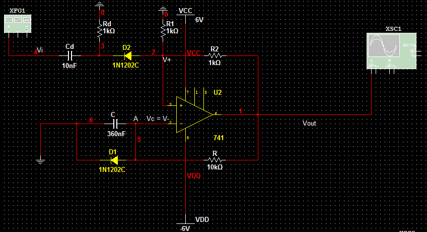

Salve ragazzi, è il mio primo post su questo forum, quindi innanzitutto mi presento: mi chiamo Antonio e studio Ingegneria Elettronica.
Il motivo per cui scrivo è per chiedervi aiuto riguardo a questa traccia che mi è stata assegnata:
Si progetti un monostabile a componenti discreti che, a seguito di un comando di trigger, generi un impulso di ampiezza 5V e durata 2.5 ms. Il tutto da realizzare in spice.
Ho trovato qualcosa in rete riguardo alla generazione dell'impulso di trigger e anche riguardo al monostabile vero e proprio solo che riesco ad ottenere un impulso di -5V (non so perché) che poi non mi ritorna allo stato stabile (o forse lo fa ma dopo molto molto tempo). Sto simulando il tutto con multisim per il momento e quando andrà bene scriverò il codice spice.
Premetto che purtroppo il mio corso di laurea non mi ha fornito l'esperienza necessaria ad affrontare questo tipo di problemi e quindi sto trovando molta difficoltà nell'affrontare questo progettino. Non siate cattivi quindi XD.

[4] Re: Monostabile a componenti discreti.
Messaggioda Foto Utentemrflower » 12 mar 2012, 20:19
Posto lo schema con uno screen shot di multisim (lo faccio per velocità, non me ne vogliate). Praticamente con questa configurazione riesco ad ottenere un impulso di 2.5ms però l'ampiezza che ottengo invece di essere +5V, è -5V (+5V è invece lo stato stabile che io vorrei fosse 0V). In più riesco ad ottenere un'unica univibrazione dopodiché l'uscita rimane sempre allo stato stabile anche se gli impulsi di trigger continuano a susseguirsi.

Messaggioda Foto Utentemrflower » 12 mar 2012, 21:24
O forse è giusto che ottenga un'unica transizione dallo stato stabile a quello quasi stabile? O dovrei avere una transizione ad ogni impulso di trigger?
