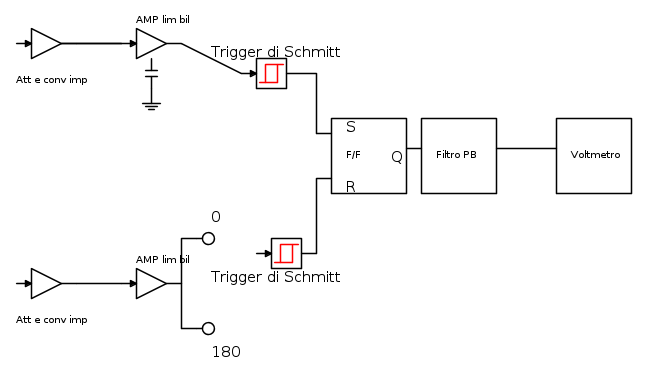

nel testo "Manuale di metrologia e strumentazione elettronica" ho trovato il seguente circuito per misurare la differenza di fase tra due segnali:
E' un misuratore a due canali, ognuno dei quali come primo blocco presenta un attenuatore seguito da uno stadio di conversione da alta a bassa impedenza.
Segue un amplificatore bilanciato limitato, con lo scopo di amplificare la parte di segnale dei dintorni del riferimento 0V (passaggio per lo 0) e saturare il resto, in modo da creare una quadra fittizia.
Il tutto viene messo all'ingresso di un trigger di schmitt in modo da trasformare le quadre in sottili impulsi con lo stesso periodo e la stessa relazione di fase ma in opposizione.
Gli impulsi, proporzionali allo sfasamento sono prodotti da un multivibratore bistabile, solitamente un f/f RS.
Infatti l'impulso, proveniente dal segnale di riferimento e inviato all'ingresso set fa cambiare lo stato logico di uscita del f/f. Quando al reset del f/f arriva l'impulso proveniente dal segnale sfasato, lo stato del f/f torna a quello precedente, la cui durata dell'impuso generato è uguale allo sfasamento fra i segnali più la durata di mezzo periodo.
Passo alle domande:
1) Cosa significa che "l'accoppiamento tra ampl e trigger è prevista in alternata tramite condensatori" ?
2) Mi sembra che la risoluzione massima sia mezzo periodo. Confermate ?
