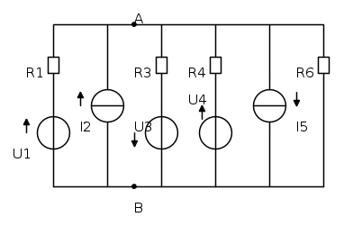

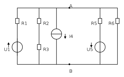

ciao a tutti!
mi ritrovo a dovervi chiedere una mano.
ho i seguenti circuiti:
e
in entrambi i casi devo calcolare la ddp fra i punti A e B.
ho fatto il primo esercizio e applicando il teorema di millman l'ho finito senza troppi problemi.
per quanto riguarda il secondo pensavo di poterlo risolvere allo stesso modo ma non viene.
potreste spiegarmi il perché?
scrivo comunque come avevo svolto il secondo esercizio usando millman:
\frac{U_{1}G_{1}+I_{2}-U_{3}G_{3}+U_{4}R_{4}-I_{5}}{G_{1}+G_{3}+G_{4}+G_{6}}

Messaggioda Foto UtenteIsidoroKZ » 19 mar 2012, 19:42
Nella formula ti e` scappato un R_4 al posto di G_4, per il resto mi sembra giusto. Prova ad aggiungere i numeri e vediamo.

Messaggioda Foto Utentecarlo86 » 19 mar 2012, 19:58
porca miseria...
la R al posto della G è stato un errore di battitura che ho fatto solo nel momento di trascrivere l'equazione qui sul forum e quindi non era quello il problema che in compenso era un errore di distrazione quando sostituivo i valori numerici... al denominatore al posto di mettere G4 = 1/20, avevo messo 1/2...
ora viene, scusate se ho aperto una nuova discussione per nulla!
ad ogni modo, grazie per l'aiuto!
