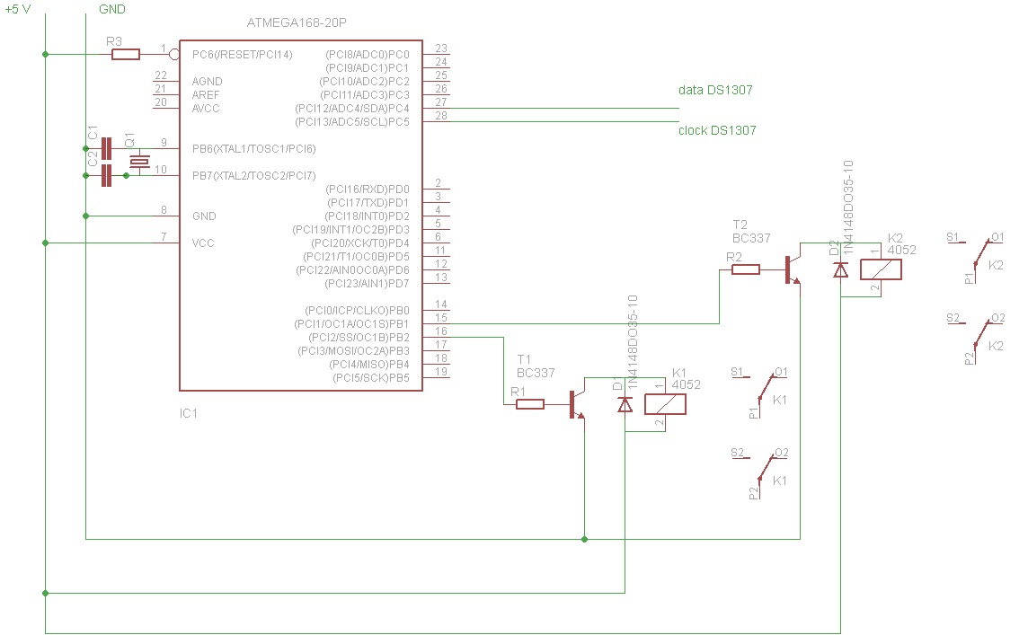

djdanielb ha scritto:l'atmel si limita ad usare solo per prendersi il riferimento del minuto e lo tramuta ofni minuto in un impulso a polarità invertita.
Per cambiare lo stato logico di un pin non ti servono due transistori.
Quel modulo è un perfetto derivato di arduino uno
Lo schema dell'Arduino Uno mi sembra diverso. Quel circuito è semplicemente un microcontrollore collegato all'alimentazione, che usa un quarzo da 16MHz..
Tra l'altro il pin di AREF non mi sembra collegato come dovrebbe.. Vedi il datasheet a pagina 250 cosa dice:
"AVCC is connected to the ADC through a passive switch. The internal 1.1V reference is generated from the internal bandgap reference (VBG) through an internal amplifier. In either case, the external AREF pin is directly connected to the ADC, and the reference voltage can be made more immune to noise by connecting a capacitor between the AREF pin and ground. VREF can also be measured at the AREF pin with a high impedance voltmeter. Note that VREF is a high impedance source, and only a capacitive load should be connected in a system."
Quello schema comunque perché dite che non funziona?
Perché non è quella la maniera di collegare i transistori, sia per pilotare uno o due relé (se sono due bastano un NPN ed un PNP, o se vuoi solo uno usando i contatti), tantomeno per pilotare una entrata di clock (se è quello il significato del collegamento "To Clock")! La stupidaggine di pilotare una entrata di clock con un bipolare è qualcosa che ha già fatto il sottoscritto a suo tempo sia per provare sia per non dare la giusta attenzione ai buoni consigli che gli erano stati dati in precendenza. Se vuoi commettere anche tu lo stesso errore sei libero di farlo. Sicuramente impareresti qualcosa, però come dice il proverbio, "uomo avvisato mezzo salvato".
Ma anche se li volessi usare per commutare qualcosa, così come sono messi direi che non vanno bene.

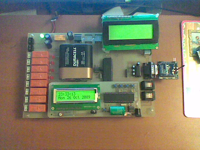

dunque come promesso ( sperando di non infrangere regole altrimente togliete il link ) posto il link da dove è stato preso il progetto
http://www.instructables.com/id/Lunchti ... /?ALLSTEPS
ora io non sono un genio, ma non credo che questo abbia fatto tutto sto accrocco e poi alla fine dopo averlo pubblicato NON FUNZIONI. non voglio dubitare di voi semmai più colpa mia se non sono riuscito a spiegarmi

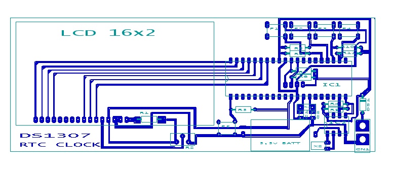

per completezza metto il mio progetto già realizzato
image (2).jpeg (69.36 KiB) Osservato 5438 volte
e qui lo schema in fodcad dove si vede sotto la PIC i 4 pin di uscita due alimentazione e due CLOCK e DATA
spero di poter ricevere maggior aiuto

[25] Re: 16F84 e I2C ds1307 eccitare due relè ogni 60 secondi
Messaggioda Foto Utentedjdanielb » 20 mar 2012, 12:55
aggiungo schema NON A FUMETTO
c'è da sistemare la linea di alimentazione dei relè poiché così sarebbero alimentata a 5 volt
chiederei aiuto sulla fattibilità in relazione al fatto che secondo me qauello schema è stato realizzato e ha funzionato. ( voi postereste una cosa come quella se poi non funzionasse e vi prenderebbero tutti per i fondelli ?? )
frazie mille

[26] Re: 16F84 e I2C ds1307 eccitare due relè ogni 60 secondi
Messaggioda Foto UtenteDryden » 20 mar 2012, 13:49
Ciao, dallo schema da te postato non si vede dove sono le uscite CLOCK E DATA, comunque se sono collegate all'RTC, quello che chiedi non puoi farlo.
Non puoi leggere il DS1307 con 2 micro in parallelo perché se nello stesso istante entrambi i micro leggono l'RTC che succede? Succede che si pianta tutto.
Se eplicavi il progetto completo nell'altro TOPIC (dove chiedevi di compilarti il progetto in PBP) ti avremo subito detto, perche vuoi usare 2 micro per fare il lavoro di 1 (in realtà basta 1/2 micro...)?
Se non conosci i componenti che usi non puoi sperare di fare copia/incolla di 2 progetti diversi, e sperare che funzionino.
Visto che sembri pratico di arduino, io farei a pezzi il primo PCB e ingloberei tutto, cosi usi un micro solo ed è tutto più semplice da gestire, metterci una pezza adesso non è facile, ma non impossibile.

Allora posto il link di chi lo ha fatto e le varie foto del funzionamento.

La soluzione proposta da [user]gohan[/user] nel post [13] sembra essere adeguata, ma va elaborata. Ovviamente se vuoi usare un PIC. Se vuoi usare altro, allora... #-o #-o #-o
Ora, se non vuoi che 4 ciarlatani vadano in confusione, è meglio che tu chiarisca a te stesso e ai 4 ciarlatani le idee. A mio avviso, nell'ordine:
1. devi stendere una specifica su quello che deve fare il tuo sistema;
2. dalla specifica passi ad uno schema a blocchi, includendo TUTTO: display, pulsanti, transistor e quant'altro. Aggiungere qualcosa dopo significa che le specifiche non erano chiare quindi riparti dal punto 1.
3. scegli i dispositivi che vorresti usare, a partire dal microcontrollore, leggendo i datasheet
Fatti questi tre passi, avranno tutti le idee più chiare!
