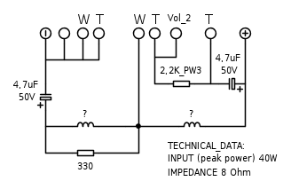

ciao a tutti,
dopo aver finito il mio "grande" progetto, ho un altro problemino del tutto diverso...
ho ricevuto da un amico due speaker system di marca: AIWA SC-62
me le sono fatte dare perché diceva che erano vecchie e non funzionavano per nulla e comunque era interessato a comprare altri più moderni... anche se a mio avviso è stato un peccato buttarli!
vi dico che faccio fatica a trovare lo schema elettrico di queste casse...
smontando un po' il retro della cassa ho notato un bel problemino...
in particolare le bobine erano andate (non c'è continuità) e bisognerebbe fare una bella scheda tutta nuova...
però il problema è che nella scheda ci sono due bobine che purtroppo non riesco a leggere il suo valore... mentre per il resto ci riesco perché ci sono due resistenze insieme a due condensatori...
pensate che quando ho aperto la cassa ho trovato un condensatore per caduto, insomma i pezzi si sono staccati dalla pista!
l'unica cosa che chiedo è di che valore possono avere quelle due induttanze per quella scheda... perche cosi guardando attentamente, si legge molto poco 1.2mH con marca Lokin o Tokin (bho?)
come si può vedere nelle foto in cui ho messo il link qui sotto, notiamo che hanno dimensioni diversi perché dipende dal loro "potenza". domanda: se tutti e due avessero 1.2mH quanti W devono avere?
questo dato non si riesce a trovarlo nemmeno sull'altro (visto che sono due uguali)
vi dico anche i dettagli dell'impianto:
INPUT (peak power) 40W
IMPEDENCE 8Ohm
ecco ragazzi qua ci sono le foto fatte alla scheda che sto cercando di rifarla una migliore...

se qualcuno ha qualche idea migliore come valori dei componenti non ci sono problemi... spero solo che ci riesca almeno a recuperare queste casse perche sono un peccato a buttarle via...
grazie
crc89
P.S.
Uno mi ha detto che esiste un formula matematica per calcolare l'induttanza in base al numero di giri delle spire e la sua lunghezza... è vero?
purtroppo girovagando un po non sono riuscito ad ottenere questa formula...
se esiste una tecnica, gentilmente spiegatemela cosi almeno saprò come risolvere in futuro se magari mi capiterà di nuovo con altre casse con dati tecnici diversi...

Messaggioda Foto Utentecrc89 » 20 mar 2012, 21:06
disegno elettrico della sceda:
immagini relative alla scheda:

? Possibile che con una simile "cottura" non si siano lessate anche le bobine degli speaker ?
Messaggi: 15302
[6] Re: speaker system AIWA SC-62
Messaggioda Foto Utentecrc89 » 21 mar 2012, 18:44
sai claudio, anche io pensavo che fossero lessete le bobine degli speaker con una roba del genere... Ed invece no, fungono benissimo senza problemi come se non avessero avuto niente...
Che dire? BOTTA DI FORTUNA!!!!!! NO?!

Messaggioda Foto Utentecrc89 » 30 mar 2012, 3:11
dopo aver fatto alcuni calcoli sulle formule relative al filtro di secondo ordine, sono riuscito a trovare i valori giusti delle bobine!!! dopo aver comprato e montato sulla nuova scheda, posso dirvi che funziona pienamente!!!!
grazie di tutto
