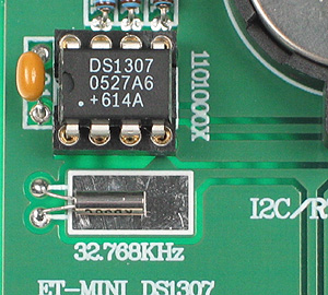

Per rendere tutto questo PRECISO ho deciso di affidarmi ad un RTC ovvero un real time clock il quale sebbene non sia temostatato è di sicuro di una precisione più che buona.
In particolare la scelta è ricaduta sull'integrato DS1307 ( pdf http://datasheets.maxim-ic.com/en/ds/DS1307.pdf )
Il problema di questo integrato è che per poter funzionare deve essere prima Settato sull'orario esatto e per farlo bisogna comunicarglielo via I2C o con un arduino o con un progetto dedicato.

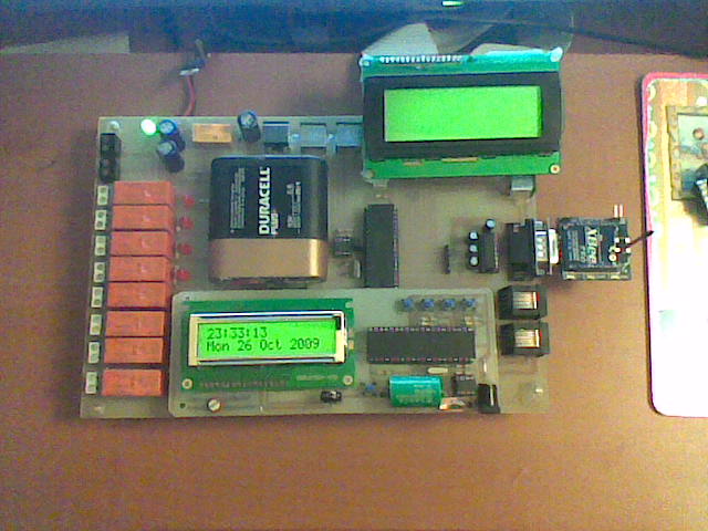

ecco chi ha realizzato cosa ne ha fatto allogginadolo su una scheda che necessitava di ora via I2C
quindi dov'è chi ha detto che il DS 1307 non può comunicare con 2 micro differenti contemporaneamente ?

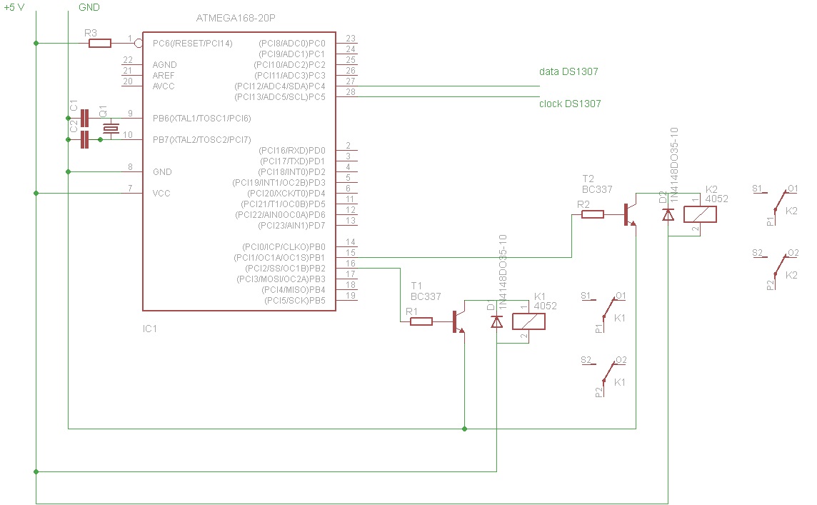

Da qui l'idea di usare inizialmente un 16F84 visto che il prgetto ( da profano ) sembrava una cosa semplice
( ricordate che se sapevo non chiedevo - lo so che in italiano si dice se avessi saputo non avrei chiesto ma Biscardi docet )
allora cosa ho fatto ????
googlendo e rigooglando mi sono trovato davanti a http://www.instructables.com/id/Lunchtime-Clock/
questo tipo aveva fatto una cosa al 90% uguale a quella che serviva al caso mio e siccoma usava un ATMEL168
ho detto: perché non usare un ATMEL 168 ??
ora qui è successo il finimondo ( qui sul forum )
San Tommaso è risorto e ha detto che non poteva funzionare.
ora io non sono una cima ma credo che nessun individuo sano di mente avrebbe fatto una CA XXX TA enorme e ne avrebbe pubblicato step dopo step come ripeterla magari includendo le foto e le istruzioni pertanto visto che altri hanno ripetuto la cosa e gli ha funzionato, allo stato sono più portato a pensare che la baggianata non è di chi ha fatto lo schema.. ( da qui vi chiedo rispondetemi con cose certe non sparate a zero e basta se non sapete... a non sapere nulla già ci sto io qui )
ora in difinitiva il circuito pilota cell'ho
devo solo modificare l'uscita del ponte H con due BC337
sbaglio in qualcosa ???
qui vi chiedo c'è dell'atro ?
perché dite che non funzionerà ???
grazie mille per l'aiuto

Lascia perdere le polemiche che fanno solo perdere tempo ed andiamo avanti.
Il mio consiglio è di lasciar perdere i relè, soprattutto se hai bisogno di precisione con i tempi.
Quello che non mi è chiaro è:
1) Vuoi comandare il clock degli orologi con i relè?
Mi sembrerebbe strano ma in tal caso lascia perdere, non funzionerebbe.. Dovrebbe bastare il clock del DS1307.
2) Se non è il clock, che tipo di entrata vuoi commutare di questi orologi a parte, aiutandoti con i relè? Una entrata di selezione?
Mi puoi chiarire quello che non ho capito per favore? Magari aiutati con uno schema fatto in Fidocad.
Spiega anche a che tensione lavorano questi orologi.
Con circuiti logici digitali non usare i relè tra di loro, usa le porte logiche.

si certo
tutto il circuito funziona a 5 volt se consideriamo i relè invece arriviamo a 12 volt ( le bobine )
gli orologio che devo pilotare invece hanno una bonia che funziona a 24 volt
i relè pilotati dall'I2C devono commutare i 24 volt sulle bobine dei miei orologi da parte
io devo fare una cosa come questa ( identica solo che pilotata dal mio orologio che ha il tempo in I2C )
http://www.iw1axr.eu/articoliEF/Centralina_orologio.pdf
più chiaro di così si muore

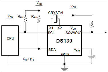

Come RTC invece di usare il DS1307 puoi usare il DS1306 che, invece di avere come interfaccia l' I2C-bus si comanda e si legge con la SPI (più semplice da utilizzare anche senza interfaccia, modulando i pin manualmente).
L' RTC lo colleghi ad una batteria, allo spegnimento scrivi nella EEPROM interna l' orario e, al RESET, lo confronti con quello dell' RTC in modo da inviare il giusto numero di impulsi per portarli all' ora desiderata.
