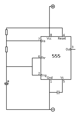

Messaggioda Foto Utenteinoff » 23 mar 2012, 15:04
Dovrei creare un onda quadra (0 +VCC) con periodo di 5 secondi

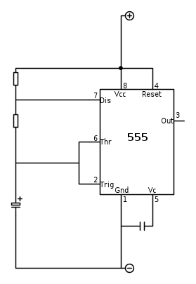

Messaggioda Foto Utentemarco438 » 23 mar 2012, 15:11
Bene, allora colleghi il positivo al piu' ed il negativo al meno. Tutto qui.
Naturalmente dovranno prima essere fatti tutti gli altri collegamenti.
Al tuo schema, per completezza, deve essere aggiunto un punto di connessione:
altrimenti il pin 4 e la resistenza a sinistra, non risulterebbero collegati al positivo di alimentazione, come invece deve essere.

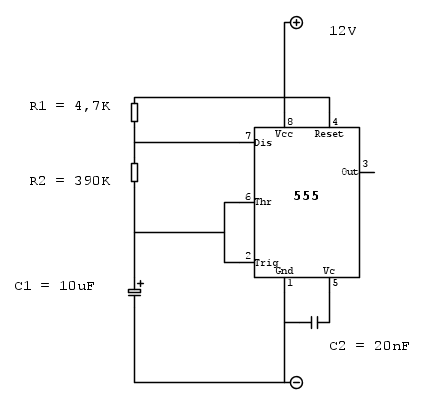

Messaggioda Foto Utenteinoff » 23 mar 2012, 19:33
marco438 ha scritto:Qual'e' il risultato finale che vuoi ottenere?
Devo eccitare un relè per 2,5 secondi circa (quindi il periodo del segnale generato deve essere di 5 sec con dutycycle al 50%)
Però appena do alimentazione il relè si eccita e rimane eccitato per sempre...invece dopo 2,5 sec dovrebbe diseccitarsi...

Messaggioda Foto Utenteinoff » 23 mar 2012, 19:44
marco438 ha scritto:Fai lo schema completo con i valori dei componenti, cosi' vediamo dov'e' l'errore.
ciao, innanzitutto grazie per la pazienza e la disponibilità, ecco qua:

Messaggioda Foto Utentemarco438 » 23 mar 2012, 19:55
Quando ho detto schema completo, intendevo anche il transistor pilota (se c'e') ed il rele'.
[18] Re: come alimentare un NE555N
Messaggioda Foto Utenteinoff » 23 mar 2012, 19:57
Il transisto non c'è, il relè sta collegato all'uscita (pin 3) e al negativo.
Foto Utenteinoff
Messaggi: 24
Iscritto il: 28 gen 2012, 16:09
[19] Re: come alimentare un NE555N
Messaggioda Foto Utentemarco438 » 23 mar 2012, 20:04
Prima di collegare il rele', hai provato a vedere se il 555 lavora come dovrebbe?
Se no, puoi farlo collegando un led con una resistenza in serie da 680 ohm.
Se il circuito non funziona, ci sara' qualche collegamento sbagliato; allora dovresti farcelo vedere con una foto.
[20] Re: come alimentare un NE555N
Messaggioda Foto Utenteinoff » 23 mar 2012, 20:11
ho risolto!! c'erano due saldature che non conducevano!
Mi sono messo a provarne una per una con il tester!! :D
In ogni modo grazie ancora per la disponibilità!! :D Grazie davvero siete ottimi! :ok:
