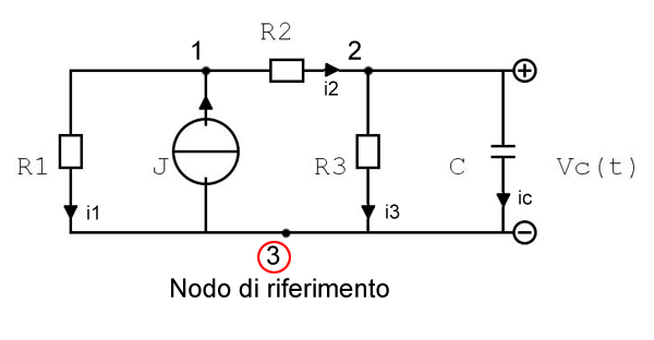

Salve a tutti,
sono alle prese con un nuovo circuito, le ho provate tutte ma non ne vuole sapere di riuscirmi #-o
pertanto lo posto e spero nel vostro aiuto:
Per il circuito in figura determinare l’andamento della tensione della capacità V_{C}(t) per t ≥ 0.
R1 = R2 = 2 \Omega
R3 = 1 \Omega
C = 0.1 F
J = 2 A
V_{C}(0) = 0
Ora..io ho provato sia con il metodo ai nodi, sia con il partitore di corrente, ma il risultato nn mi esce giusto.
Il risultato deve essere questo:
V_{C}(t) = -\frac{12}{15} e^{- 12.5t} + \frac{12}{15}

Messaggioda Foto Utentepippob » 23 mar 2012, 22:23
1) converto tutto nel circuito di Laplace;
2) sommo R_{3} e \frac{1}{sC} come se fossero in parallelo, ottenendo R_{eq}
R_{eq} = R_{3} // \frac{1}{sC} = \frac{R_{3} * \frac{1}{sC}}{R_{3} + \frac{1}{sC}}
R_{eq2} = R_{eq} + R_{2}
Quindi mi dovrebbero essere rimaste due resistenze: R1 e R_{eq2} che a sua volta dovrebbe essere la somma di condensatore, R2 e R3
3) applico il partitore di corrente per trovare la corrente su R_{eq2} e dopo la riapplico la stessa per trovare la corrente sul condensatore...
ma non è corretto il metodo
SECONDO METODO
Ho provato ad utilizzare la formula di Lele_u_biddrazzu:
x\left(t\right)=\left(x\left(0\right)-x\left(\infty\right)\right)\text{e}^{-\frac{t}{\tau}}+x\left(\infty\right)
v_C(0) = 0\; \text{V}
v_C(\infty) = 10 \; \text{V} (non avendo i volt come mi comporto?)
\tau = R * C
Ora in quest'ultima formula il problema si ripresenta nell'andare a sommare correttamente le resistenze, quindi inesorabilmente sbaglio #-o

Messaggioda Foto UtenteLele_u_biddrazzu » 23 mar 2012, 23:10
pippob ha scritto:...Ho provato ad utilizzare la formula di Lele_u_biddrazzu...
Allora...
v_C(0) = 0 \; \text{V}
v_C(\infty) = \frac{R_3 \, R_1}{R_1 + R_2+R_3} \, J
\tau=\frac{\left(R_{1}+R_{2}\right)R_{3}}{R_{1}+R_{2}+R_{3}} \, C.

Messaggioda Foto Utentepippob » 23 mar 2012, 23:22
Sei un grande :)
allora, ho utilizzato il tuo metodo ed esce lo stesso risultato ottenuto da me con il metodo del potenziale nodale, ossia:
\frac{4}{5}-\frac{4}{5}e^{-\frac{25}{2}t}
Quindi sarà sbagliato il risultato sul libro? :D =D>
EDIT: sono un idiota....è lo stesso risultato...grazie mille :D

Messaggioda Foto Utentepippob » 23 mar 2012, 23:41
METODO DEL POTENZIALE NODALE
NODO 1: i_{j} = i_{1} + i_{2}
NODO 2: i_{2} = i_{3} + i_{c}
R1: i_{1} = G_{1}e_{1}
R2: i_{2} = G_{2}(e_{1}-e_{2})
R3: i_{3} = G_{3}e_{2}
C:  i_{c} = sCe_{2}
Sostituendo all'equazione ai nodi i valori delle rispettive correnti giungerete allo stesso risultato della mega formula illustrata poc'anzi :ok:

Messaggioda Foto UtenteLele_u_biddrazzu » 23 mar 2012, 23:56
La prossima volta i circuiti disegnali con fidocadJ. Inoltre il simbolo * indica il prodotto di convoluzione, per il prodotto "ordinario" potresti al limite inserire un puntino a \cdot b :!:
EDIT: dimenticavo... nel dominio di Laplace, le grandezze vanno indicate con le lettere maiuscole per distinguerle dalle corrispondenti funzioni del tempo...
\mathcal{L}\left[i_{C}\left(t\right)\right]=I_{C}\left(s\right)

Messaggioda Foto UtenteIsidoroKZ » 24 mar 2012, 0:27
Ma un equivalente Thevenin fa proprio cosi` schifo da dover invocare i potenziali ai nodi?
