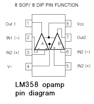

Salve,
ho seguito tutta la discussione con molto piacere in quanto sto cercando, da neofita, di realizzare questo circuito con lo stesso scopo, ovvero per istallarlo in una incubatrice.
Avevo provato il circuito originale, con lm741 e mi sono accorto che non va, ma adesso non riesco a capire se utilizzando lm358 i collegamenti ai piedini rimangono uguali.
Aiutatemi !!!
grazie mille...

[35] Re: termostato incubatrice
Messaggioda Foto Utenteaviatorfrank » 25 mar 2012, 19:55
ho capito, ma non sono indicati i numeri dei piedini da collegare

[36] Re: termostato incubatrice
Messaggioda Foto Utenteaviatorfrank » 25 mar 2012, 19:59
mi spiego meglio:
nell'lm741 i piedini 2 e 3 corrispondono all'ingresso, i piedini 4 e 7 all'alimentazione , infine il piedino 6 è l'uscita.
LA mia domanda è se vale la stessa cosa per lm358.

[37] Re: termostato incubatrice
Messaggioda Foto Utenteclaudiocedrone » 25 mar 2012, 20:46
Un occhiatina al datasheet no ? Comunque il 358 è un doppio opamp (quindi per forza diverso dal 741 che è singolo nello stesso contenitore !) con la seguente piedinatura (peraltro identica per es. a tl 082,ne 5532 e tanti altri) chiamando A il primo e B il secondo : 1=out A , 2= -in A , 3 = +in A , 4= -V , 5= +in B , 6= -in B , 7=out B , 8= +V . Scusami se non lo ho disegnato ma non so ancora usare fidocadj

[38] Re: termostato incubatrice
Messaggioda Foto Utentemarco438 » 25 mar 2012, 20:57
Forse cosi' e' piu' chiaro.

[40] Re: termostato incubatrice
Messaggioda Foto Utenteaviatorfrank » 25 mar 2012, 23:02
quindi come uscita che va al transistor posso utilizzare sia la 1 che la 6, oppure utilizzo la 1?
