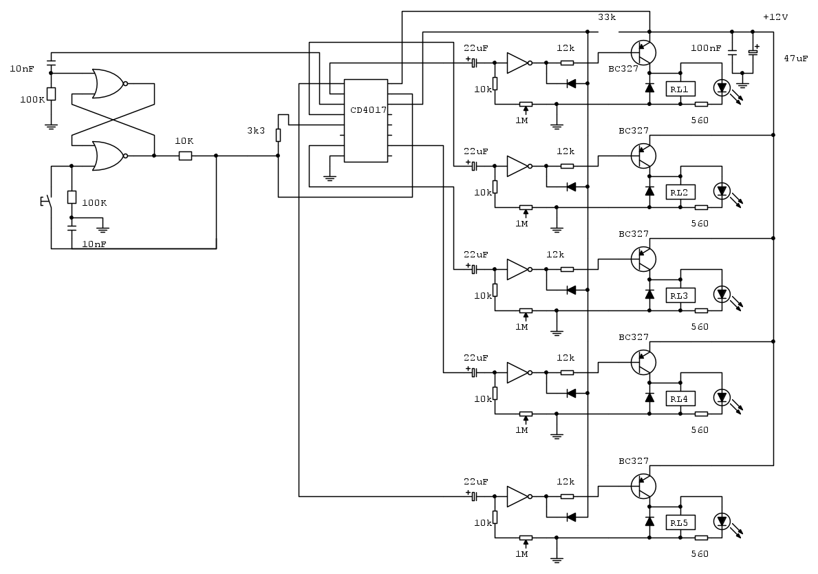

Buongiorno a tutti, dovrei realizzare un circuito elettronico per azionare 5 relè con temporizzazioni se possibile variabili ma eventualmente anche tutte uguali con due particolarità:
1)Ho bisogno che quando chiudo un contatto mi si ecciti il primo relè e resti eccitato fino a quando si diseccita il 5° relè
2)il circuito si attiva con la chiusura di un contatto e fino alla fine del ciclo, qualunque altro impulso non venga considerato.
ho pensato di usare un cd4017 che ha 10 uscite sequenziali, ma esendo passati 22 anni dalla maturità ed aendo ripreso ora in mano qualche circuito elettronico, mi perdo sulla progettazione.
per visualizzare poi lo stato di funzionamento userei dei led in parallelo ai relè
Se peteste darmi una mano ve ne sarei grato.
Il circuito mi serve per automatizzare il lavaggio di un filtro e l'impulso di start viene dato da un contatto reed a galleggiante.
la sequenza sarebbe questa:
1° relè - Stop pompa (per tutta la durata del ciclo)
2° relè - tempo di svuotamento filtro (qui non serve il relè)
3° relè - apertura saracinesca motorizzata (finecorza con reed che mi manda a massa la base del transistor che controlla il relè
4° relè - apertura elettrovalvola
5° relè - chiusura saracinesca (inversione polarità sul motore e contatto FC con reed come sopra)
finito questo dovrebbe diseccitarsi il primo relè
spero di essere stato chiaro nella spiegazione
Grazie mille

sto cercando di fare il disegno con fidocadj ma non trovo nelle librerie il circuito integrato cd4017
Questo è uno schema di base da cui vorrei partire creato da due schemi di Crapella Vittorio(I2VIU) e cercando di adattarlo ai miei scopi.
Prima cosa ho bisogno che il circuito parta con la chiusura del pulsante e fino alla fine del ciclo sia insensibile ad altre azioni.
Dovrei rendere indipendente la durata del relè 1, il quale deve restarmi chiuso per tutta la durata del ciclo.
Vi ringrazio anticipatamente per l'aiuto che mi darete.

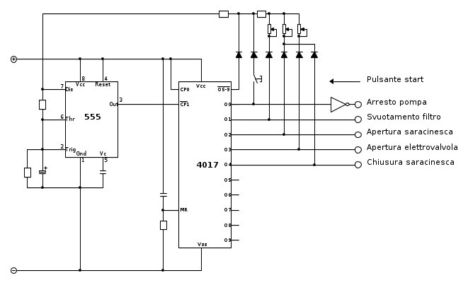

Ciao,
il circuito precedente mi sembra un po' complesso. Ho provato a progettarne uno che usa due integrati (un 555 e un 4017, più una porta NOT sostituibile con un transistor e due resistenze. Il 555 è sostituibile con una porta NOT a trigger di Schmitt e qualche componente esterno, ma penso che in tal caso i tempi sarebbero meno stabili).
Ci sono tre trimmer, il primo per regolare il tempo di svuotamento filtro, il secondo i tempi di apertura/chiusura della saracinesca (li suppongo uguali, ma si possono rendere regolabili in modo indipendente), il terzo il tempo di apertura elettrovalvola.
I tempi di apertura/chiusura della saracinesca vanno regolati appena superiori al tempo effettivo (saranno poi i finecorsa a far diseccitare effettivamente i relè agendo direttamente sulle basi dei transistor pilota).
Vado un po' di fretta e non ho ancora calcolato i valori dei componenti, né disegnato gli stadi di uscita per pilotare i relè.
Comincia a guardare il circuito per dirmi se può andarti bene.
