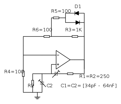

Faccio un piccolo riassunto della situazione, per cercare di capire i punti "deboli" di questo circuito e dare una spiegazione a ciò che ancora non ne ha una (nella mia testa ovviamente).
Il circuito è il seguente,
Nel circuito senza "controllo" avevo il problema dell'ampiezza della sinusoide che andava da -5.5V a +5V, oltre al fatto che un segnale di ampiezza elevata, mi impone dei limiti (a 10MHz) sulla scelta dell'operazionale (relativi allo SR) dello stadio successivo, dovevo risolvere l' "asimmetria della tensione di picco positiva e negativa".
1)mi interesserebbe capire perquale motivo, secondo voi, senza tale modifica la tensione non va ad es. da -5 a +5?
dai risultati della simulazione,
OSCILLATORE SENZA CONTROLLO: R1=R2=250
C_t_e_o_r_i_c_o=64pf--->f=7MHz modificando C=34pf--->f=10MHz
per alti valori di frequenza, per ottenere la frequenza nominale, devo utilizzare un valore di capacità ridotto del 50% rispetto al valore calcolato teoricamente, a frequenze più basse ciò non accade.
C=640pF f=1MHz
C=6,4nF f=100KHz
C=64nF f=10KHz
Dopo aver inserito il circuito di controllo, i risultati della simulazione sono i seguenti:
OSCILLATORE+CONTROLLO:
a 10MHz, Vp-p=2V
2)non riesco a determinare una formula analitica, per impostare senza andare a tentativi, per il valore della tensione di picco.
Io ho ragionato nel seguente modo, per capire approssimativamente dove andare a mettere le mani, essendo che il diodo entrando in conduzione mi "fissa" il valore di picco della sinusoide, e il diodo (nel caso di D1) entra in conduzione quando ai capi di R3 vi è una tensione abbastanza elevata da permetterlo, allora per valori di R3 elevati, c'è bisogno di meno corrente per avere la tensione "necessaria", quindi
Iout(minore)--->Vout(minore)
una volta trovato il valore di R3 che mi permettesse di avere un'oscillazione, l'ho aumentato fino ad avere una tensione adeguata.
Problema frequenza:
Alle alte frequenze, vi è sempre ovviamente, una variazione rispetto alla pulsazione nominale,
ma i problemi aumentano, manifestandosi principalmente, in una sinusoide più distorta rispetto al caso senza controllo (però a frequenze più basse), e in una tensione di picco che varia al variare delle frequenza (praticamente al variare di C), un risultato a me inaspettato
C=34pF --> f \approx 9MHz Vp-p=2.6V modificando C=24pF---> f=10MHz Vp-p=2V
già qui,( ma anche senza il circuito di controllo) salta la considerazione inizialmente fatta su cui si basava
il dimensionamento della capacità, e da cui poi si è dimensionato tutto il resto, ovvero, mantenere valori di capacità elevati rispetto a quelle parassite ( circa 10 volte maggiore, ovvero intorno ai 50-60 pF)
3)il controllo, non dovrebbe influenzare la mia "fo" che dovrebbe essere determinata solo dalla reazione positiva, ma invece l' influenza ("perdo" 1MHz), potete darmi qualche chiarimento riguardo a ciò?
Abbassando C=24pF si abbassa la Vp-p, come si vede dai dati successivi, non avrò una tensione di picco costante a tutte le frequenze, e questo fattore per me è molto importante.
C=640pF f=1MHz Vp-p=3.6V
4)Qui non ho più la tensione picco-picco che avevo a 10MHz, inizio a non capirci più nulla XD
C=6.4nF f=100KHz Vp-p=3.6V
Qui la sinusoide inizia ad essere distorta, non in modo eccessivo, e lo si nota anche dal contenuto spettrale
5)come mai ciò prima non avveniva ed ora si?
c= 64nF f=10KHz Vp-p=3.6V
stessi risultati del punto precedente.
Cosa posso fare?

darkweader ha scritto:1)mi interesserebbe capire perquale motivo, secondo voi, senza tale modifica la tensione non va ad es. da -5 a +5?
Bisognerebbe vedere il modello dell'opamp, potrebbero benissimo essere valori totalmente irrealistici. Quanto valevano le tensioni di alimentazione?
darkweader ha scritto:per alti valori di frequenza, per ottenere la frequenza nominale, devo utilizzare un valore di capacità ridotto del 50% rispetto al valore calcolato teoricamente, a frequenze più basse ciò non accade.
Vedi [13].
darkweader ha scritto:2)non riesco a determinare una formula analitica, per impostare senza andare a tentativi, per il valore della tensione di picco.
darkweader ha scritto:3)il controllo, non dovrebbe influenzare la mia "fo" che dovrebbe essere determinata solo dalla reazione positiva, ma invece l' influenza ("perdo" 1MHz), potete darmi qualche chiarimento riguardo a ciò?
Un oscillatore di quel tipo è un circuito (fortemente) non lineare, in cui sia la frequenza di oscillazione che l'ampiezza di uscita dipendono dal guadagno e dalla non linearità introdotta dai diodi. Un'analisi del circuito che tenga conto ciò è decisamente al di fuori della tua portata.
darkweader ha scritto:5)come mai ciò prima non avveniva ed ora si?
All'aumentare della tensione di uscita, aumenta anche la distorsione causata della non linearità introdotta dai diodi.
darkweader ha scritto:Cosa posso fare?
O cambi il controllo d'ampiezza, o ti tieni la dipendenza dell'ampiezza dalla frequenza.
PS: l'utilità di certe simulazioni è piuttosto discutibile ;-)
l'oamp è l'LT1191, e la tensione di alimentazione usata è duale, +5V e -5V
Vedi [13].
riguardo a ciò ho delle domande, che preferirei porre in seguito per non creare confusione.
perché però a 10 MHz, la distorsione se c'è, non è cosi evidente? è lo scarto da 2Vp-p a 3.6Vp-p che genera la distorsione quindi?
è il controllo più semplice che sono riuscito a trovare e simulare, non posso tenermi questa variazione dell'ampiezza con la frequenza poiché:
Dovendo regolare l'ampiezza della sinusoide, attraverso uno stadio d'amplificazione devo avere una tensione di picco delle Vin a tale stadio che sia sempre costante, per poterla variare attraverso l'utilizzo di un potenziometro.
Allora mi viene da chiedere due cose,
1)Nella pratica non sarebbe possibile evitare il controllo, nella simulazione tuttavia potrei riuscire a rendere "simmetrica" la Vout dell'oscillatore.
E quindi lascio stare sto controllo.
2) Se ti avessero dato a te delle specifiche simili, che soluzione avresti adottato, ormai non posso cambiare strada, ma ormai ho bisogno di saperlo XD
fmax= 10MHz
Ampiezza regolabile= fino 5V
Componente continua regolabile= fino a 15V
senza l'utilizzo di integrati.
solo in linea di principio...

darkweader ha scritto:l'oamp è l'LT1191, e la tensione di alimentazione usata è duale, +5 V e -5V
E secondo te è normale che un opamp alimentato a -5 V dia in uscita -5,5 V :?: :!:
E' ovvio che stai vedendo una cosa che non può verificarsi e che dipende dal modo in cui l'opamp è modellato in spice: in particolare, vedi questa discussione e questo articolo. Prima di usare i simulatori, bisogna imparare l'elettronica :!:
darkweader ha scritto:è lo scarto da 2Vp-p a 3.6Vp-p che genera la distorsione quindi?
Sì, anche se poi c'è anche una dipendenza dalla frequenza.
darkweader ha scritto:1)Nella pratica non sarebbe possibile evitare il controllo, nella simulazione tuttavia potrei riuscire a rendere "simmetrica" la Vout dell'oscillatore.
Non ho capito la domanda.
darkweader ha scritto:2) Se ti avessero dato a te delle specifiche simili, che soluzione avresti adottato, ormai non posso cambiare strada, ma ormai ho bisogno di saperlo XD
Avrei risposto che, così come è posto, è un esercizio abbastanza privo di senso.
darkweader ha scritto:senza l'utilizzo di integrati.
Un opamp è un integrato.

allora, ho sbagliato a scrivere, perdonami, l'uscita varia tra +4 e -4.5 e la domanda che non hai capito era, lascio perdere il controllo che come dici tu non è alla mia portata, ma almeno riesco in qualche modo a fare in modo che l'uscita vari tra 4 e -4? o in alternativa:
Suddividere il range, a seconda della portata... faccio un esempio da 5 a 10 MHz la Vout varia tra [V1-V2]
per far si che l'ampiezza sia regolabile, metto un amplificatore invertente il modulo della
|V_o_u_t|= \frac{RF}{RI}V_s dove per Vs, considero il valore medio, però poi a frequenze più basse sarebbe inutile perche Vp-p rimane costante a 3.6,
anche se è molto poco pratico, oltre che forse errato come ragionamento
ed ancora,
mi correggo
"se non altrimenti specificato, è possibile utilizzare solamente componenti discreti e amplificatori operazionali. Tutti i componenti del circuito devono essere commerciali. Le specifiche di progetto non completamente definite sono lasciate a cura dello studente. Per ogni altro chiarimento sulle specifiche contattare il docente."
almassimo potrei "rilassare" le specifiche ma non cambierebbe a mio parere moltissimo,
pura curiosità,
tu avresti detto ad un professore che il progetto assegnato è senza senso?
si suppone che ne sappia più di me, o è un incompetente, o devrei essere in grado di fare il progetto e ovviamente l'incompetente sono io.
Ipotizzando che avesse un senso fare un progetto simile, tu cosa avresti fatto?
Ultima cosa, giusto per capire, cambierebbe qualcosa in meglio, se utilizzassi una rete di tipo LC anzichè RC?

darkweader ha scritto:allora, ho sbagliato a scrivere, perdonami, l'uscita varia tra +4 e -4.5
Allora prova a leggere bene il data sheet dell'opamp e prova a capire perché, senza un controllo di ampiezza, è molto probabile che l'uscita sia asimmetrica ;-)
darkweader ha scritto:lascio perdere il controllo che come dici tu non è alla mia portata, ma almeno riesco in qualche modo a fare in modo che l'uscita vari tra 4 e -4?
Io ho detto che non è alla tua portata un'analisi non lineare dell'oscillatore, ma il controllo d'ampiezza descritto nell'application note e che ti ho analizzato in uno dei post precedenti è alla tua portata... ovviamente, sudando un po' ;-)
darkweader ha scritto:almassimo potrei "rilassare" le specifiche ma non cambierebbe a mio parere moltissimo,
Oh, sì, che cambierebbe! Progettalo per una frequenza fissa di 10 MHz, o variabile di qualche percento intorno a 10 MHz. Sei nelle specifiche e il progetto diventa più realistico.
darkweader ha scritto:tu avresti detto ad un professore che il progetto assegnato è senza senso?
Sì, così come mi è capitato più di una volta di alzare la mano e dire a un professore che ciò che stava scrivendo alla lavagna era sbagliato ;-)
Ovviamente, bisogna essere sicuri della propria posizione e avere argomenti sufficienti per difenderla.
darkweader ha scritto:Ipotizzando che avesse un senso fare un progetto simile, tu cosa avresti fatto?
Avrei usato un DDS :mrgreen:

Scusa, cosa nel tipo di controllo dell'application note, secondo te porta a mantenere costante l'ampiezza? l'unica cosa che varia sarebbe la resistenza di canale del fet.
Ora leggo il datasheet, spero di riuscirlo a capire.
(equazione mooolto approssimata e valida per \Delta\omega/\omega_0\ll 1)
\frac{\Delta\omega}{\omega_0}\approx -\frac{9}{2}\frac{1}{|a(\text{j}\omega_0)|}
dove |a(\text{j}\omega_0)| è il modulo del guadagno dell'opamp alla pulsazione \omega_0. Mettendo dentro i valori, si vede che l'errore è dalle parti del -45% a 10 MHz. In realtà, l'equazione sopra non è molto valida con un errore così alto, ma conferma comunque abbastanza il risultato da te ottenuto.
Per ridurre il problema puoi agire su due fronti:
a) tieni conto dell'errore nel dimensionamento dei componenti;
b) scegli un opamp con un prodotto banda-guadagno superiore (puoi aspettarti di ridurre l'errore di un fattore 3 circa, e comunque non più di un fattore 10).
Vorrei capire da dove viene questa formula, perché non posso usarla senza saperne la provenienza, io l'ho utilizzata nel seguente modo, probabilmente sbagliato:
Considerando che LT1191 ha un GBWP di 90MHz, a 10 MHz |a(jwo)|=9 e mi veniva -50%, quindi ho ridotto la capacità da 64pF alla metà, ed praticamente funzionava.
Secondo te sostituendo l'oamp dovrei riuscire ad evitare queste variazioni dalla frequenza nominale?
ah e se puoi indicarmi da dove poter andare a ritrovarmi questa formula.

darkweader ha scritto:Scusa, cosa nel tipo di controllo dell'application note, secondo te porta a mantenere costante l'ampiezza? l'unica cosa che varia sarebbe la resistenza di canale del fet.
L'hai studiato il messaggio [22]? :?
darkweader ha scritto:Vorrei capire da dove viene questa formula, perché non posso usarla senza saperne la provenienza,
Viene dalle condizioni di Barkhausen, imposte supponendo che l'opamp abbia un guadagno finito a(\text{j}\omega), approssimativamente immaginario alla pulsazione \omega_0 e con |a(\text{j}\omega_0)|\gg 1. Prova a dimostrarla!
darkweader ha scritto:Secondo te sostituendo l'oamp dovrei riuscire ad evitare queste variazioni dalla frequenza nominale?
Mi cito:
