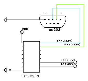

Mi si è creato un dubbio...
se io ho un microcontrollore che mi invia un segnale 0:5 V UART (seriale ) utilizzando la scheda che ho , formata da un voltage converter (qualora la tensione sia diversa da 0:5V) e un max202CSE (-12:12V) il tutto funziona
se usassi un ICL232 ( http://www.intersil.com/data/fn/fn3020.pdf) che ha in uscita un segnale seriale a (-9:9V) è la stessa cosa? funzionerà o perde qualche dato?
Lo standard prevede -12:12 V (però io penso funzioni)
Altra cosa se ammettendo non volessi utiizzare il voltage converter da 0:3,5V a 0:5V funziona lo stesso o può esserci qualche altro problema di perdida dati?
allego anche uno schema intuitivo in fidocadj senza tenere conto delle capacità da aggiungere
Interfaccia rs232 con o senza voltage converter

dadodj il componente da te scelto funzionerà correttamente.
Lo standard prevede segnali compresi tra +3V...+125 e -3V...-15V.
Per esperienza sul campo posso dirti che più elevata è la tensione disponibile maggiore è la lunghezza del cavo utilizzabile.
Normalmente la lunghezza di un cavo RS232 consente lunghezze massime di circa 12m...15m, ma con tensioni prossime ai +12V e -12V ho visto applicazioni anche in campo industriale con cavi sino a 20m per velocità fino a 56Kbs senza problemi di perdite di dati sia per connessioni half duplex che per connessioni daisy chain.
Un saluto, -carlo.

A me sembra che lo schema che hai postato lo hai cambiato rispetto al post da cui l'hai preso. Lo dico perché il pinout dell'IC che usi, da quello che vedo, è 100% compatibile con il MAX232.
Come detto segue lo standard quindi non ci dovrebbero essere problemi.
Rivedi però il pinout del tuo schema, non mi sembra corretto, in più i pin di GND, (seriale, IC e micro) devono essere collegati tutti assieme fra di loro.
Grazie tante !!!!!!!!!!!!!!!!
in primis a carlomariamanenti che ha capito cosa intendevo e ha dato la risposta che volevo
e in secundis al magnifico Gohan preciso come sempre =) si vero ho preso la porta seriale che non la trovavo nelle librerie e poi ho messo l'essenziale sul circuito per rendere l'idea.
Ad ogni modo grazie mille perché non sapevo bisognasse collegare anche la gnd del cavo insieme alle altre.

Si effettivamente nello schema non era rappresentato ed era un dettaglio che avevo tralasciato.
Se usi l'integrato da te linkato segui comunque attentamente le specifiche del datasheet, che potrebbero differire dal MAX232. Se invece usi quest'ultimo, facilmente reperibile, puoi benissimo adottare quello schema, ovviamente con il suggerimento dato.
