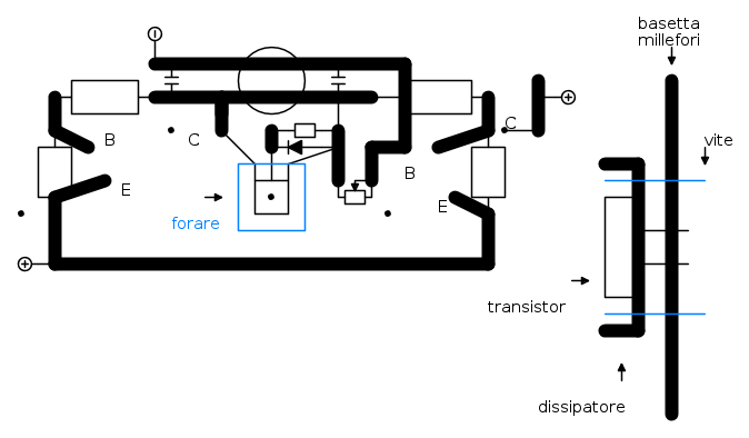

Non sono il massimo ma, meglio che niente.......
Ora, vedi di montare il tutto come ti ho indicato nello schema.

Devi renderti conto che se vuoi realizzare qualcosa di funzionante e duraturo, devi ricominciare da capo.
Le cose arraffazzonate (e la tua la e') tendono a non funzionare nel modo dovuto con le conseguenze immaginabili.
Certo sei tu che devi lavorarci sopra ma, visto che mi hai piu' volte chiesto di aiutarti e che i miei consigli non ti sono mai mancati, a questo punto mi sembra inutile spendere il mio tempo con te se non fai quello che ti dico.
Il tuo circuito, cosi' come mostra la foto, e' solo un'accozzaglia di componenti; un circuito ben fatto richiede, al contrario un layout ordinato e funzionale.
Poi, sei padrone di fare come meglio credi.

Va bene, ma fatta come ti ho detto.
Ti servira' una millefori da almeno 160x100 per accogliere tutti i componenti e, visto che i dissipatori sono diversi, dovrai montarla un po' disassata.
In pratica, dovresti fare qualcosa del genere:
012 (1).jpg (29.41 KiB) Osservato 3068 volte
con, poggiata sull'interno, la basetta millefori ed i componenti montati sul lato rame.

ma se x motivi pratici,anzicchè montare i transistor direttamente sulla basetta gli faccio comunque dei collegamenti di qualche cm è altrettanto sconsigliato?la mia è una domanda propedeutica visto che ancora non ho scelto l'involucro dell'alimentatore...
e poi un'altra domanda,non mi è chiaro al centro della basetta dove hai scritto forare,li non ci vanno i piedidi dell'LM317?

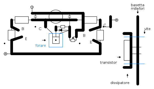

Messaggioda Foto Utentemarco438 » 27 mar 2012, 11:46
Credo di averlo scritto almeno tre volte; sia i collettori dei transistor che l'uscita del LM317 (quindi i "case" dei tre componenti), devono essere elettricamente collegati al dissipatore.
Per permettere al LM317 di venire a contatto con il dissipatore, e' necessario praticare un foro, come indicato.
Per maggiore chiarezza, ripropongo lo schema pratico di montaggio:
Per quanto attiene la realizzazione finale, io ti ho proposto quella che ritengo la soluzione migliore anche per evitarti altri errori di montaggio che, seguendo lo schema, divengono quasi impossibili; poi, come gia' detto e ripetuto, il progetto e' tuo e puoi farne quello che credi meglio.

marco siccome collegandoli elettricamente ho paura di contatti accidentali con qualcos'altro,causando magari dei danni,non posso metterci la mica in mezzo?perché altrimenti montandoli all'interno si dissipa meno calore...

nnykky ha scritto:perché altrimenti montandoli all'interno si dissipa meno calore...
Questa poi non l'ho proprio capita.
Ma allora parlo cambogiano? Se i transistor e il LM 317 devono essere collegati fra loro tramite i case, perche' vuoi isolarli con la mica?
