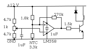

Messaggioda Foto Utenteaviatorfrank » 27 mar 2012, 18:41
ecco

[52] Re: termostato incubatrice
Messaggioda Foto Utentemarco438 » 27 mar 2012, 19:14
aviatorfrank ha scritto:Lo schema nel formato giusto lo potete trovare nello stesso topic verso la 3° pagina.
Grazie a tutti
Questo lo sapevo gia'; volevo ricordarti cosa adoperare in futuro.
I copia/incolla non servono a nulla perche' non sono modificabili.
aviatorfrank ha scritto:fatemi capire, se il carico consiste in una resistenza che assorbe 5 A circa anche l'alimentazione dovrà essere tale?
Salvo interventi divini, direi di si.
[53] Re: termostato incubatrice
Messaggioda Foto Utenteclaudiocedrone » 27 mar 2012, 21:18
Ma non avrebbe più senso separare l'alimentazione della resistenza riscaldante da quella del circuito di controllo? (io addirittura pensavo che il circuito,non avendo seguito tutto il thread, fosse concepito così) se ne avrebbe il notevole vantaggio di poter alimentare la resistenza in AC senza stabilizzazione e per il resto andrebbe più che bene un 7812,certo la resistenza andrebbe "pilotata" da un relè ma sarebbe una modifica veramente "piccola".

[54] Re: termostato incubatrice
Messaggioda Foto Utenteaviatorfrank » 27 mar 2012, 22:44
grazie mille claudio cedrone, non avevo pensato a questa soluzione.
Quale sarebbe la modifica di cui parli?
Marco perché sei così severo, è da una settimana appena che mastico elettronica e ho chiesto il vostro aiuto proprio per questo. Ho fatto il copia incolla solo per ricordarvi il circuito,dato che non conosco nemmeno il programma di cui parli.

[55] Re: termostato incubatrice
Messaggioda Foto Utentemarco438 » 28 mar 2012, 7:57
Non sono affatto severo; ti ho soltanto indicato come fare per seguire le regole del forum che, a quanto pare, non hai letto all'atto dell'iscrizione.
La soluzione proposta da Foto Utenteclaudiocedrone e' possibile; bisognerebbe saperne un po' di piu' sui materiali che userai e di cui non hai parlato (es. che resistenza?).
Resta il fatto che, se la resistenza necessita di 12V e 5A, ti sara' comunque necessario un idoneo trasformatore, che e' il componente di maggior costo.
[56] Re: termostato incubatrice
Messaggioda Foto Utenteaviatorfrank » 28 mar 2012, 17:54
in realtà non so ancora che tipo di resistenza mettere. Ho sparato 50w perché penso che per le incubatrici medie occorrano queste potenze.
Come posso rendere utile, in qualche modo, questo circuito per riscaldare una incubatrice a 37,7 gradi costanti?
Non so più come fare!!!

[57] Re: termostato incubatrice
Messaggioda Foto Utentemarco438 » 28 mar 2012, 18:57
Evidentemente dell'articolo in cui stiamo scrivendo hai letto solo il titolo.
Se ti soffermi sui vari thread, troverai la soluzione a tutte le tue domande (o quasi).
Occorre, anche da parte tua, una certa collaborazione ed impegno senza i quali non troverai le soluzioni che cerchi e che certamente non ti verranno servite su di un piatto d'argento.
[58] Re: termostato incubatrice
Messaggioda Foto Utenteaviatorfrank » 28 mar 2012, 19:02
Ho letto benissimo tutte le risposte e solo dopo ho deciso di scrivere anch'io.
Chi ha aperto il post ha utilizzato una resistenza di 30 w che per 12 v in alimentazione fanno 2,5 A.
Non sono tanti per il circuito o mi conviene trovare una resistenza a 220 V da alimentare separatamente?
