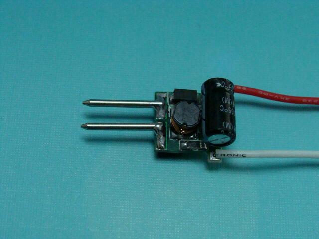

Ok,
a titolo informativo,ho provato ad alimentare sia un solo led,sia due led in parallelo,sia due led in serie ed in tutti e tre i casi i led hanno funzionato correttamente col solo driver...il problema è che non so se ne soffrono.

[12] Re: Driver o resistenza per Led 0,5w
Messaggioda Foto UtenteIsidoroKZ » 29 mar 2012, 17:30
DIpedne dalle caratteristiche del driver, che non hai fornito. MR16 e` un assemblaggio di led, non un tipo di driver.
Quando da un led sei passato a due led, la luce del primo e` scesa?
Comunque avevo detto tre led in parallelo piu` resistenza, non quello che hai fatto tu.
[13] Re: Driver o resistenza per Led 0,5w
Messaggioda Foto UtenteShuttle » 29 mar 2012, 17:56
IsidoroKZ ha scritto:DIpedne dalle caratteristiche del driver, che non hai fornito. MR16 e` un assemblaggio di led, non un tipo di driver.
Le uniche cose che posso dirti sono le stesse che ho scritto nel primo post:
input voltage 12v
output 3.2-4v
350 mA
No
Queste prove le ho fatte ieri,le ho comunicate solo per rendervi partecipe;
Ho ordinato le resistenze,appena arrivano provo e ti aggiorno
Questo è il driver
Foto UtenteShuttle
0 3
Messaggi: 15
Iscritto il: 29 mar 2012, 8:32

[15] Re: Driver o resistenza per Led 0,5 W
Messaggioda Foto UtenteShuttle » 29 mar 2012, 23:31
Avevo un altro quesito:e se volessi alimentare un solo led con il driver citato,che resistenza in serie dovrei collegare ad esso,in modo da attenermi alle caratteristiche della corrente di ucita?
Foto UtenteShuttle
0 3
Messaggi: 15
[16] Re: Driver o resistenza per Led 0,5 W
Messaggioda Foto UtenteIsidoroKZ » 29 mar 2012, 23:52
Non so rispondere perche' non conosco le caratteristiche del driver, in particolare se esce in tensione o in corrente. E` molto curioso che aggiungendo un secondo led la luce del primo non diminuisca.
[17] Re: Driver o resistenza per Led 0,5 W
Messaggioda Foto UtenteShuttle » 30 mar 2012, 8:30
IsidoroKZ ha scritto:Non so rispondere perche' non conosco le caratteristiche del driver, in particolare se esce in tensione o in corrente. E` molto curioso che aggiungendo un secondo led la luce del primo non diminuisca.
driver:
Input voltage AC-DC 12v
Output Current 300ma
Output voltage 3.2-4v
Conversion efficiency 90-94%
Led:
Reverse voltage: 5.0 V DC forward voltage: Typical: 3.0V Max: 3.6 V Permeable DC current: 100mA Light angle: 140 deg
Facendo i giusti calcoli (credo),con una resistenza di 8.2ohm 1/4w in serie ad ogni led,potrei alimentare il led con il driver?
Foto UtenteShuttle

[18] Re: Driver o resistenza per Led 0,5 W
Messaggioda Foto UtenteIsidoroKZ » 30 mar 2012, 9:53
Non si capisce da quei dati se il driver e` un generatore di tensione o di corrente ci vorrebbero delle misure con un po' di carichi vari.
[19] Re: Driver o resistenza per Led 0,5 W
Messaggioda Foto UtenteShuttle » 30 mar 2012, 13:39
IsidoroKZ ha scritto:Non si capisce da quei dati se il driver e` un generatore di tensione o di corrente ci vorrebbero delle misure con un po' di carichi vari.
Questo no lo so,l'unica cosa che posso dirti è che uso questi driver da vari anni abbinandoli ai led 1w hipower,che hanno le stesse caratteristiche del led da 0.5w ma con 350mA.
Da esperienza posso dirti che ho fatto tante plaffoniere led per acquari usando driver e led e sia che metti un led che 10 in parallelo il driver eroga la stessa potenza e tutti i led.l hanno la stessa luminosità.
Ho fatto anche dei daylight per un automobile ad un amico ed ho usato un solo driver per ogni fila da sei led 1w mesi in parallelo e fanno una luce da abbagliare.
Tutti questi esperimenti che ho citato funzionano da molti anni.
Foto UtenteShuttle
0 3
Messaggi: 15
[20] Re: Driver o resistenza per Led 0,5 W
Messaggioda Foto UtenteIsidoroKZ » 30 mar 2012, 14:39
Sembrerebbe un generatore di tensione.
Prova a misurare la tensione di uscita con un solo led, e poi ancora collegando un secondo led e vediamo di quanto cambia.
