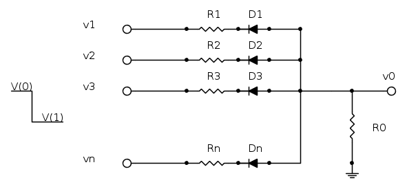

Buongiorno a tutti!
Avrei bisogno di capire il funzionamento di questo circuito.
In pratica: sto studiando (a tempo perso) su un testo di Jacob Millman, che a un certo punto spiega la porta OR in logica negativa e fa riferimento alla figura che ho riportato sopra. La mia domanda è: se un diodo conduce solo quando la tensione in entrata è maggiore della tensione di soglia, come fanno quelli della figura sopra a condurre se la tensione d'entrata si deve abbassare per portarli allo stato logico 1 ?
Sicuramente ho perso qualche passaggio nelle spiegazioni riguardanti i diodi, ma non riesco a capire dove.
Grazie!

Messaggioda Foto UtenteRenzoDF » 2 apr 2012, 14:08
Non conducono se la "tensione di entrata", ma bensi' se la "tensione anodo-catodo" e' maggiore della tensione di soglia.
Nel tuo caso quindi se il catodo viene portato a un potenziale piu' basso di quello anodico, il diodo relativo conduce e quindi (ipotizzando le Ri dirette trascurabili rispetto a Ro) portera' ad avere in uscita (vo) un livello negativo pari al livello di ingresso (negativo) sommato alla tensione di soglia (positiva).

Messaggioda Foto Utentesimo85 » 2 apr 2012, 14:35
A me sembra che in quel circuito VO sia sempre 0V. Se VIN è 5 o più V, i diodi sono interdetti, se VIN è uguale a 0V, pure.
Io polarizzerei i diodi al contrario rispetto a come sono polarizzati nel circuito.

Messaggioda Foto UtenteRobert8 » 2 apr 2012, 17:53

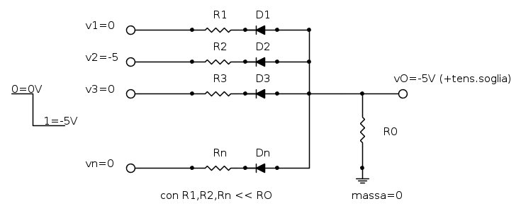

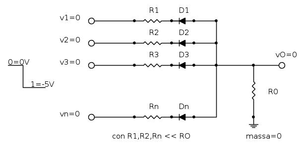

Dovrebbe funzionare, come detto da Foto UtenteRenzoDF, se il livello 1 è, ad esempio, -5V. Con ingressi a zero, l'uscita è zero:
Con uno o più ingressi a -5V, anche l'uscita va a -5V:
Quindi si comporta come wired-OR in logica negativa.

Messaggioda Foto UtenteRobert8 » 2 apr 2012, 19:01
Forse ti può essere d'aiuto un confronto.
In questo caso il diodo conduce?
Ed in questo?
Quindi nei 2 casi A e B qual è la risposta corretta?
1) conduce solo il diodo in A;
2) conduce solo il diodo in B;
3) conducono entrambi;
4) nessuno dei due.
