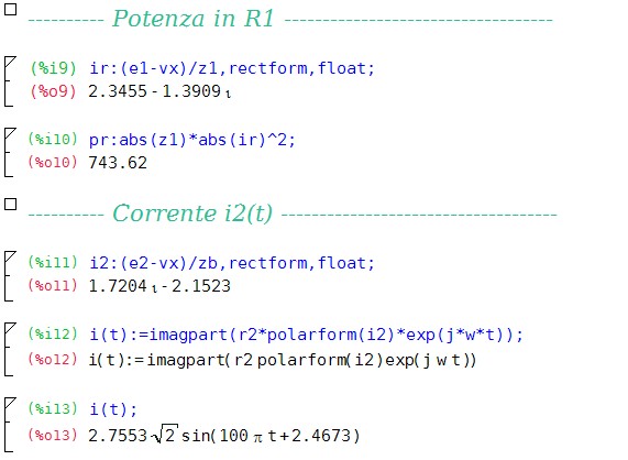

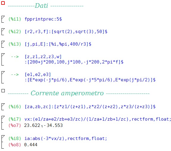

Posto la soluzione con Maxima per i cultori del nostro FreeTool simbolico.

L'unica cosa che non ho capito è come hai fatto a calcolarti la corrente nell'amperometro.
Scusami per l'ignoranza :D e grazie mille!
Foto Utenteultrek
2 3
Messaggi: 32
Iscritto il: 3 apr 2012, 10:12
6
[16] Re: Esercizio sul sistema trifase
Messaggioda Foto UtenteRenzoDF » 4 apr 2012, 9:43
ultrek ha scritto:L'unica cosa che non ho capito è come hai fatto a calcolarti la corrente nell'amperometro.
Usando la relazione generale gia' postata in [7]
I_{i}=\frac{V_{i}-V_{x}}{Z_{i}}
che usata per la stella equilibrata porta a scrivere la seguente KCL
i_{a}=\frac{e_{1}-v_{x}}{z}+\frac{e_{2}-v_{x}}{z}+\frac{e_{3}-v_{x}}{z}=\frac{1}{z}(e_{1}+e_{2}+e_{3}-3v_{x})=-\frac{3v_{x}}{z}

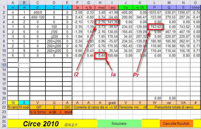

per sicurezza si puo' provare a risolvere anche con Circe2010, ridisegnando e nominando i nodi della rete come segue
si inseriscono i parametri di lato nelle colonne A,B,C,D ed E,
(http://www.electroyou.it/renzodf/wiki/articolo24) ottenendo come soluzione
NB devono essere abilitate le macro.

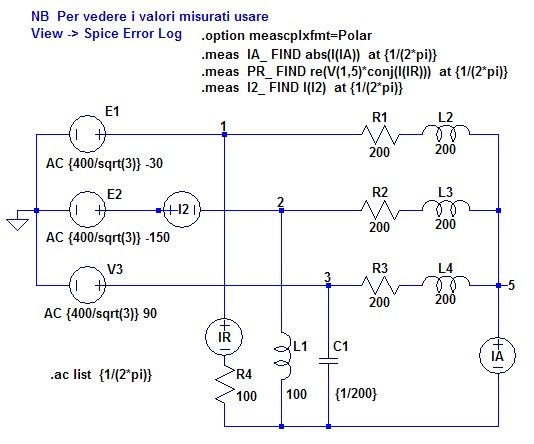

... e come potrebbe mancare un tutorial di ripasso con LTspice?
La simulazione in AC e' effettuata ad una frequenza {1/(2*pi)} in modo da avere una pulsazione unitaria e poter scrivere, le reattanze induttive pari alle induttanze e le reattanze capacitive pari all'inverso delle capacita'.
Per rispondere ai quesiti del problema (IA,PR, I2) si usano tre GIT di f.e.m. nulla come surrogato degli amperometri e tre direttive spice di misura .meas

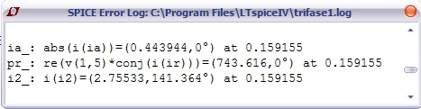

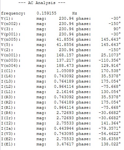

al run avremo i risultato in forma fasoriale polare
e con un CTR-L visualizzeremo lo SPICE Error Log con i valori di IA, PR e I2
