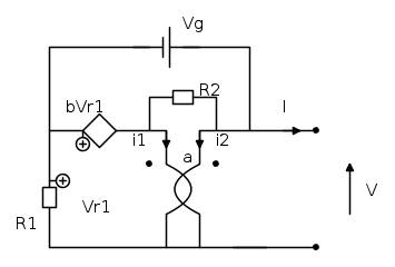

Salve spero di essere stato chiaro nel disegno, ho il seguente bipolo e devo trovare tensione e corrente ai morsetti.
i dati sono i seguenti:
V_{G}= u(t) V
b=0.5
a=1
R_{1}=1 ohm
R_{2}=4 ohm
non riesco a impostare le varie leggi.

tino20 ha scritto:... devo trovare tensione e corrente ai morsetti.
Se ci spieghi cosa intendi con "corrente ai morsetti" ...

[4] Re: tensione e corrente ai capi di un bipolo
Messaggioda Foto UtenteRenzoDF » 5 apr 2012, 12:59
tino20 ha scritto:Devo trovare V e I.
Se devi trovare anche I , dobbiamo sapere cosa c'e' collegato ai morsetti ... per ora c'e' solo il bipolo invisibile? :-)
... a occhio direi che per la V di uscita e' semplice, non servono nemmeno tutti quei dati.

[6] Re: tensione e corrente ai capi di un bipolo
Messaggioda Foto UtenteRenzoDF » 5 apr 2012, 13:11
tino20 ha scritto:e per la V come procedo?
Per la V basta scrivere un sistema, le incognite piu' convenienti sono Vr1, V1 e V2 (primaria e secondaria del trasformatore) V2 e' poi uguale alla V di uscita ... le equazioni le ricavi con due KVL e con la relazione costitutiva del trasformatore ideale.

Messaggioda Foto Utentetino20 » 5 apr 2012, 13:45
ecco le relazioni che ho scritto:
V_{g}+b V_{r1}=0
da qui ricavo V_{r1}
poi ho impostato l'equazione
V_{g}+ V_{r1}+V_{2}=0
da cui ricavo V
infine tramite i_{1}+i_{2}+I+V_{r1}/R_{1}=0
trovo I

[8] Re: tensione e corrente ai capi di un bipolo
Messaggioda Foto UtenteRenzoDF » 5 apr 2012, 13:50
tino20 ha scritto:ecco le relazioni che ho scritto:
V_{g}+b V_{r1}=0
Da dove l'hai ricavata?
Io scriverei
\left\{ \begin{align}
  & V_{2}-V_{g}=V_{r1} \\
 & V_{r1}-bV_{r1}=V_{1} \\
 & V_{2}=\frac{V_{1}}{a} \\
\end{align} \right.

RenzoDF ha scritto: ...Da dove l'hai ricavata?
dovrebbe essere
V_{g}+bV_{r1}+R_{2}(i_{1}+i_{2})=0
ma i_{1}+i_{2}=0
sempre se non sbaglio...

Messaggioda Foto UtenteRenzoDF » 5 apr 2012, 14:37
... perche' mai in R2 dovrebbe circolare una corrente pari a i1+i2 ?
Ad ogni modo, avevo "fatto i conti senza l'oste"; dalle tre equazioni del sistema scritto in [8] si potrebbe ricavare una soluzione per le tre tensioni,
V_{2}=V_{1}=-1\quad e\quad V_{r1}=-2
ma l'oste, ovvero la KCL al nodo inferiore, impone che
\frac{V_{r1}}{R_{1}}+i_{1}+i_{2}=0
e quindi porta ad una contraddizione, in quanto c'e' un vincolo in piu', ovvero deve essere
V_{r1}=0
Non esiste quindi soluzione al problema, in quanto una Vr1=0 imporrebbe nulla la tensione ai capi del generatore comandato e di conseguenza la maglia che lo contiene e che attraversa i due lati del trasformatore ideale ed il generatore Vg sarebbe degenere.
