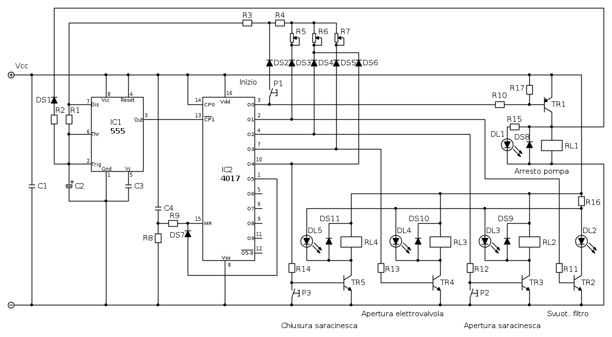

si il circuito sarebbe ottimale, pochi componenti e anche facile da realizzare, ti chiedo una cosa che non ho capito, i diodi servono per dare la carica al 555 che così mi fa partire il clock ma non capisco la resistenza tra i primi 2 diodi e gli altri.
per la fine ciclo devo mandare la prima porta libera sul reset? perché così aspetterebbe altrimenti la fine del ciclo.

raunarde ha scritto:non capisco la resistenza tra i primi 2 diodi e gli altri.
In serie ad ogni trimmer ci dovrebbe essere una resistenza per fissare il tempo minimo. Dalla tua descrizione ho capito che il tempo per ogni fase è compreso tra 15 e 20 secondi, per cui invece di inserire lo stesso valore di resistenza in serie a ciascun trimmer, ho inserito una sola resistenza (R4) in comune a tutti i trimmer.
raunarde ha scritto:per la fine ciclo devo mandare la prima porta libera sul reset? perché così aspetterebbe altrimenti la fine del ciclo.
In un primo momento avevo pensato di sfruttare l'uscita "carry" per avere un avanzamento rapido sugli ultimi 5 stati che sono inutilizzati. Poi però mi sono accorto che quell'uscita ha giusto il valore logico opposto a quello che mi serve. Quindi ho modificato il circuito comandando il reset con la prima uscita sequenziale non utilizzata. In questo modo oltretutto il circuito diventa più flessibile perché si possono facilmente aggiungere o togliere stati, cambiando l'uscita che comanda il reset.
Ecco il nuovo circuito (completo degli stadi di uscita a relè):
I componenti valgono (per tensione di alimentazione di Vcc = 12 V):

La chiusura del contatto reed P1 deve avere una persistenza di circa 0,6 secondi per far partire il ciclo.
R2 e DS1 servono a mantenere scarico il condensatore C2 a riposo.
Potresti dirmi grosso modo ogni quanto tempo viene eseguito un ciclo di pulizia filtro?
Buon lavoro e facci sapere alla fine com'è andata.
LA PULIZIA FILTRO dipende dalla presenza di alghe o meno qundi a luglio ed agosto con caldo e insolazione maggiore può avvenire anche 1 volta al giorno, altrimenti in questo periodo è ogni 3 gg circa (vado a spanne perché dipende da tanti fattori, tipo foglie che cadono dentro il laghetto, piggie che portano terra dentro il laghetto o altro.

Scusa ma solo adesso ho fatto mente locale al fatto che devi installare questo circuito all'esterno (pur se protetto in una scatola IP57).
Il calore abbrevia la vita utile dei condensatori elettrolitici, per cui ti consiglierei di mettere per C2 un condensatore poliestere anzichè elettrolitico come indicato nello schema. E' difficile trovare un condensatore poliestere da 47 μF, però si possono mettere in parallelo vari condensatori (tipo questi) sommando le loro capacità fino ad ottenere all'incirca 47 μF.
Si può anche ridurre questa capacità fino a circa 20 μF, a patto di aumentare in proporzione i valori delle resistenze e dei trimmer che controllano i tempi (da R1 a R7: nel caso ti serva posso ricalcolarteli). Inoltre soprattutto in questo caso è meglio usare un equivalente in tecnologia CMOS del 555 (un LMC555 o un ICM7555 per esempio).
Bisogna fare attenzione che tutti i componenti possano funzionare alla temperatura a cui sarà soggetto il circuito dentro la scatola durante tutto l'arco dell'anno, in particolare i due integrati. Bisogna controllare sul datasheet se la variante del dispositivo è adatta. Per esempio per l'LMC555 si vede sul relativo datasheet che l'intervallo di temperature di funzionamento va da -40 °C a +85 °C, quindi va bene, mentre per l'ICM7555 bisogna scegliere la versione ICM7555I o ICM7555M, perché la versione ICM7555C ha un intervallo un po' troppo limitato (da 0 °C a 70 °C).

Direi di no, meglio al poliestere perché anche i condensatori al tantalio come i comuni all'alluminio si deteriorano col tempo, ed essendo all'aperto le alte temperature non fanno che accelerare il processo. Secondo me è sempre meglio una soluzione definitiva che duri nel tempo. Una capacità stabile significa tempi stabili, visto che da quel condensatore dipendono tutte le temporizzazioni. Leggi qui, specialmente l'intervento di ludo69.
Un'altra opzione è usare come soluzione provvisoria un condensatore elettrolitico comune all'alluminio e cambiarlo quando avrai a disposizione i definitivi.
Se trovi due condensatori poliestere da 10 o 15 μF l'uno (o 20 da 1 μF che sono abbastanza comuni) hai risolto. Bisogna ricalcolare le resistenze e i trimmer (eventualmente sostituibili con resistori fissi da trovare per tentativi), ma poi avresti tempi stabili. Con condensatori poliestere la corrente di perdita è praticamente zero, e se usi una versione CMOS del 555 le correnti sugli ingressi sono bassissime (ho letto 20 pA su un datasheet, mentre coi 555 normali siamo intorno a 1 μA), per cui puoi usare capacità più basse e resistenze più alte (vari megaohm) per ottenere gli stessi tempi.
Poi non so, magari un elettrolitico comune ti dura 10 anni, ma dover sempre stare attenti che le temporizzazioni non si siano accorciate troppo mi sembra una preoccupazione che è meglio evitare.
