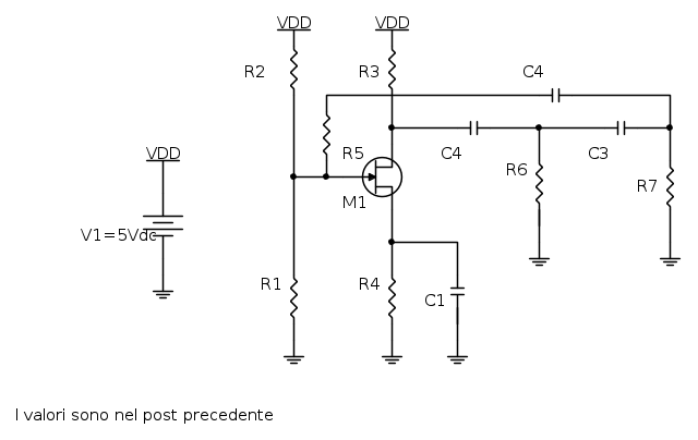

Qualcuno sa dirmi perché il mio oscillatore NON oscilla! azz Nel punto 1 la tensione rimane costantemente a un valore fisso nonostante io introduca un impulso per spostare il mio oscillatore dala posizione di equilibrio GRAZIE

Inanzitutto grazie per la vostra risposta. Come da voi richiesto ho rifatto il circuito in FidoCadj e ho inserito i valori che ho messo sulla mia simulazione pspice. Vorrei che il mio socillatore oscillasse appunto a 100khz(cosa che attualmente non mi fa) dissippando 2mW di potenza cosa che mi porta. Ho rispettato condizioni di oscillazione e parametri ma non riesco sapete darmi indicazione voi? e . . . . dimenticavo scusate per i due thread ma l'altro l'avevo aperto tanto tempo fa da nn ricordarlo
Valori
R1=750 Ohm C1=50n V1=5V
R2=500 Ohm C2=1.161n
R3=16.240 kohm C3=1.161n
R4=374.825 kohm C4=1.161n
R5=260 Ohm
R6= 560 Ohm
R7= 560 Ohm
Ultima modifica di Foto Utenteadmin il 10 apr 2012, 16:18, modificato 1 volta in totale.

Messaggioda Foto Utenteleoc2589 » 10 apr 2012, 10:40
Azz ho dimenticato valori capacità impostate :
C1=50uf
C2=1.161uF
C3=1.161uF
C4=1.161uF
V1=5V
Scusate per lo spam, Grazie

Messaggioda Foto Utenteleoc2589 » 10 apr 2012, 11:40
Grazie per l'aiuto! Ora va bene?

Messaggioda Foto Utentedarkweader » 10 apr 2012, 16:36
guarda, non so se i calcoli sono corretti, o se vi siano errori nel circuito, ti posso dire che anche a me nella simulazione in pspice non partiva l'oscillazione nonostante fosse tutto "corretto" e anche imponendo la condizione inizile su un condensatore non andava nulla.
Più che inserire un impulso imponi una condizione iniziale su un condensatore, se hai il manuale di pspice li trovi tutto (UIC Use initial condition).
Anche se a me in questo modo non andava, ho utilizzato un altro comando nell'analisi a transitorio (di cui ora non ricordo il nome, non sono dal mio PC)
http://www.elettronica.unige.it/CdS/Dati/Relazioni%20Finali/RF2542421.PDF
a pagina 7
Skip Initial Transient Solution, prova a spuntare questa voce nelle opzioni dell'analisi a transitorio

Messaggioda Foto Utenteleoc2589 » 10 apr 2012, 16:56
Provato ma nulla non oscilla per dinci!! Ho pure aumentato guadagno anello lavorando e aumentando la R3 ma nulla ugualmente. Non so proprio che fare . . . :cry: aspetto nuovi suggerimenti
