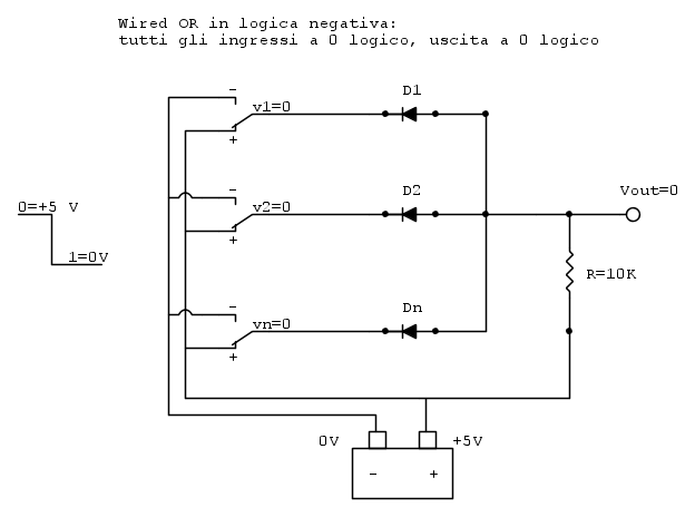

tixy ha scritto:Qualcuno mi può fare un disegno su come potrebbero essere effettivamente collegati questi benedetti diodi di cui sopra?
Sono già collegati nel modo effettivo.

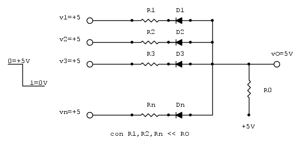

Forse lo schema è più chiaro così:
E' analogo al precedente, ho solo aggiunto 5 V al riferimento di massa. Forse è il segno di massa che trae in inganno.
In questo schema, del tutto realistico, metti a 5 volt gli ingressi v1,v2,vn. Questo significa che, in logica negativa, sono sullo 0 logico. L'uscita VO è a 5 volt (0 logico) anch'essa perché i diodi non conducono ed ognuno se ne sta coi suoi 5 volt.
Ora tocca a te:
1) metti uno o più ingressi a 1 logico e dimmi come potresti fare ciò in pratica;
2) l'uscita come sarà?
3) ora lo schema rappresenta una OR o una AND?

Ok sono di nuovo qui!
Dunque, Foto UtenteRobert8:
1) metto a 1 logico il primo ingresso togliendo la tensione (cioè è come se aprissi un interruttore in corrispondenza del primo ingresso), quindi portandola a zero;
2) all' uscita avrò vo = 0 volt + tensione di soglia (cioè ritrovo l'ingresso che ho dato a v1)
3) in questo caso sono di fronte ad una porta OR (se avessimo posto 1 logico in corrispondenza di +5V allora sarebbe stata una AND) (?);

tixy ha scritto:1) metto a 1 logico il primo ingresso togliendo la tensione
Non stai "togliendo tensione".
Oltre alla tensione di polarizzazione diretta dei diodi devi anche tenere conto della caduta di tensione delle resistenze sui catodi, e se RO è sufficientemente alta, direi che le altre non servono o potrebbero non servire, a mio parere.
Infine, basta che un solo ingresso sia a 0V (1 logico secondo il tuo schema) per far si che VO \approx 0V (detto in maniera digitale).

Messaggioda Foto Utentesimo85 » 11 apr 2012, 14:15
Intendo che oltre alla limitazione di corrente imposta dalla resistenza di pull-up, con le resistenze sui catodi hai una caduta di tensione (legge di Ohm), quindi VO sará più alta rispetto al caso senza.. Senza valori è impossibile dire quanto.

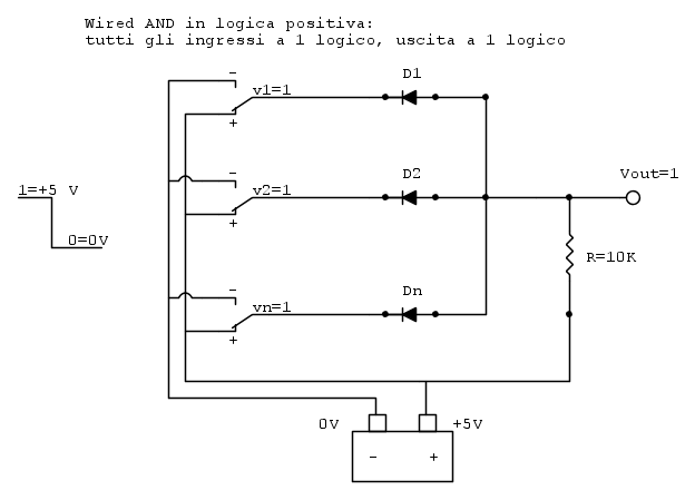

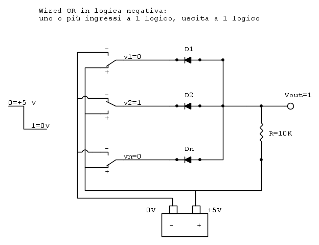

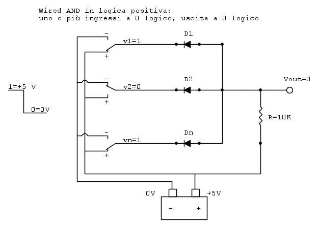

Dunque Foto Utentetixy, semplifichiamo ulteriormente togliendo le R inutili per la comprensione dello schema e colleghiamo una ipotetica batteria:
1) Per portare a zero volt un ingresso non devi scollegarlo con un interruttore, in tal caso renderesti isolato quel ramo del circuito: è come se non ci fosse. Invece ci interessa portarlo a zero volt in modo che il diodo possa condurre cioè lasciar passare corrente dal polo positivo +5V al polo negativo 0V: l'unico modo è collegare un ingresso, per esempio v2, al polo negativo:
2) ok;
3) ok porta OR; ok per la AND:
Foto UtenteRobert8

Messaggioda Foto Utentetixy » 11 apr 2012, 20:00
Robert8 ha scritto: colleghiamo una ipotetica batteria:
:ok: ...questo è lo schema che vi chiedevo nel messaggio [10] :ok:
Grazie. Adesso è tutto molto più chiaro. :cool:
Io mi immaginavo una batteria collegata col + a Ro e col - ai capi delle vn, ma non riuscivo a capire come potessi fare ad "abbassare" la tensione coi capi sempre collegati, perciò avevo pensato a un interruttore (uso esempi di componenti elettrici così mi risulta più "intuitivo" capire il funzionamento); ma adesso che mi hai messo dei deviatori mi si è illuminato tutto \O-<

Ora potresti provare a disegnare lo schema originale (il [4]) con la massa su R0, se ti va!
Come faresti i collegamenti con la batteria?
