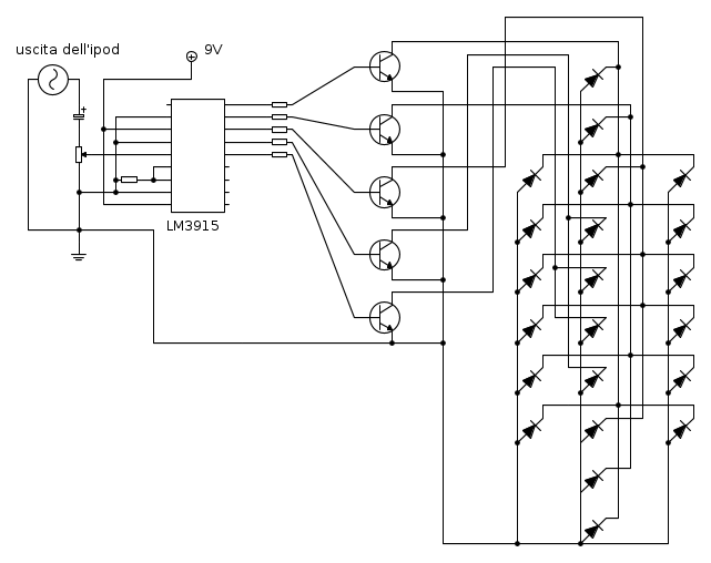

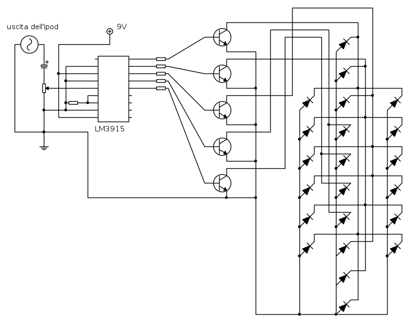

Messaggioda Foto UtentePana » 6 apr 2012, 14:47
perodonami tanto ma ho avuto un sacco da fare giuro, senti volevo chiederti un altro favore sempre riguardante lm3915, vorrei realizzare stile box voice di supercar solo miniaturizzato, invece di usare le 10 uscite del LM3915 ne uso solo 5, ora so che c'è un modo per senzibilizzare ho fatto uno schema ma non so se il rapporto delle uscite a 10 è uguale a quello a 5 riguardo alla sensibilità di visualizzazione.., ti posto uno schema, non so se mi sono spiegato... grazie mille.
il condensatore è da 1uF, la resistenza variabile è da 100k e le resistenze alla base dei transistor e quella rimanente sono da 1k... secondo te puo andare?

[18] Re: Analizzatore di spettro
Messaggioda Foto Utentedadodj » 12 apr 2012, 4:09
Pana ha scritto:.. invece di usare le 10 uscite del LM3915 ne uso solo 5,
in quel modo però avrai tipo da 0 a 5 led anzichè da 0 a 10 .. il passo però resta uguale .. ovvero il gradino è sempre quello perché non farlo da 0 a 10 lasciandone uno collegato e l'altro no? a doppio passo insomma..
comunque credo sia quasi inutile questo circuito amenochè tu non voglia cercare di rappresentare in qualche strano modo il volume dell'ipod ?%

[19] Re: Analizzatore di spettro
Messaggioda Foto UtentePana » 12 apr 2012, 18:01
si esatto lo voglio rappresentare in un modo particolare, sto cercando di realizzare stile voce di supercar non so se hai presente, siccome è per scuola lo volevo fare in piccola scala, appunto utilizzando solo 5 uscite perché volevo fare entrare il tutto in una millefori 16x10

[20] Re: Analizzatore di spettro
Messaggioda Foto Utentedadodj » 12 apr 2012, 21:27
A questo punto credo possa andare .. non saprei però se incombono altri problemi non ho esperienza con questo LM3915 perciò non so dirti di più del maestro g.schgor però sembra molto più "scolastica" della tua idea di partenza molto complessa.
comunque devi tenere ben conto della tensione Vref altrimenti ti resta facilmente fissa l'uscita ad uno max 2 led credo..
