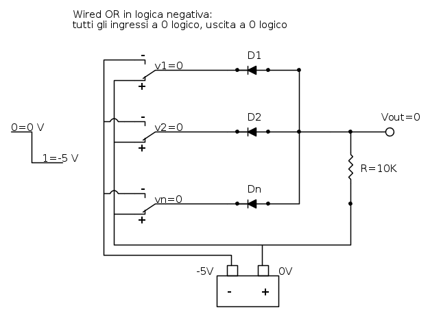

Messaggioda Foto UtenteRobert8 » 12 apr 2012, 16:13
Occorre chiarire che un valore di tensione non è un valore assoluto ma relativo ad un riferimento.
Inoltre la tensione elettrica, detta più propriamente d.d.p. (differenza di potenziale), è solo una differenza tra due livelli energetici. Prendere come riferimento un livello o l'altro è arbitrario.
Nel caso della nostra ipotetica batteria abbiamo preso come riferimento il polo negativo affibiandogli il valore 0 solo per comodità.
Nessuno ci vieta, se ne sentiamo il bisogno, di prendere come riferimento il livello maggiore e definirlo come massa e considerarlo a zero. Di conseguenza l'altro polo sarà a livello inferiore e negativo.
Quindi la risposta alla tua domanda:
tixy ha scritto:non esistono generatori di tensione negativa?
è si, esistono: basta cambiare il riferimento, dipende solo come li si considera.
tixy ha scritto:così i collegamenti sarebbero gli stessi, o no?
Esatto, il circuito resta il medesimo, cambia solo il riferimento:
Un esempio classico di scelta arbitraria del riferimento è quando si ha bisogno di una alimentazione duale. Supponiamo di aver bisogno contemporaneamente di un polo a +5V e di un polo a -5V. Con 2 ipotetiche batterie da 5 V ciascuna, basta collegarle in serie e considerare come massa il polo centrale:
Ma torniamo ai nostri circuiti.
Prova, se ti va, a capovolgere i diodi, che succede nei due casi:
A) con resistenza di pull down (R collegata a massa = 0 V);
B) con resistenza di pull up (R collegata al polo positivo = +5 V);
Foto UtenteRobert8

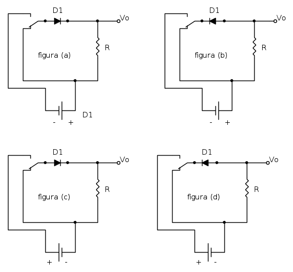

[28] Re: Diodi e porte logiche
Messaggioda Foto Utentetixy » 13 apr 2012, 13:46
Robert8 ha scritto:Prova, se ti va, a capovolgere i diodi, che succede nei due casi:
Allora:
1 - figura (a) = diodo in ingterdizione;
2 - figura (b) = diodo in conduzione e R = pull up (cioè per come è collegata, mantiene la tensione vo più ALTA rispetto a quella che si presenta in ingresso);
3 - figura (c) = diodo in conduzione e R = pull down (cioè mantiene vo più BASSA dell'entrata);
4 - figura (d) = diodo in interdizione.
[-o< ti prego dimmi che ho capito qualcosa!!!

[29] Re: Diodi e porte logiche
Messaggioda Foto Utentesimo85 » 13 apr 2012, 15:45
La tensione AK è sempre 0V. Nessuno dei 4 diodi conduce, apparentemente.

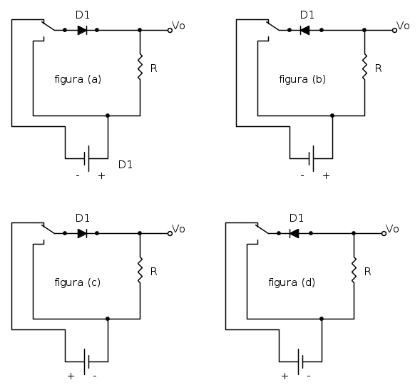

[30] Re: Diodi e porte logiche
Messaggioda Foto Utentetixy » 13 apr 2012, 16:09
:mrgreen: forse gli schemi sono più corretti così:
