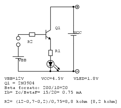

Diake ha scritto:Credevo di aver calcolato correttamente il tutto!!! cosa ho sbagliato??
I calcoli che hai fatto vanno bene per la versione con carico sul collettore e quindi per lo schema [25] corretto da Pioz, che è quello effettivamente più conosciuto.
Invece, per il LED sull'emettitore (versione suggerita da Isidoro) , ma con R1 sempre sul collettore [diversamente non funziona! :oops: come correttamente evidenziato da Pioz e Isidoro] i calcoli vanno rivisti, perché:
1) per il calcolo di R1 ci serve la Ic, mentre noi conosciamo la corrente Ie, che è quella che deve circolare nel LED (15 mA) e in questo caso Ie non è proprio approssimabile a Ic, avendo imposto un Beta inferiore di quello della zona attiva (e quindi una Ib non proprio trascurabile rispetto a Ic)
2) avendo spostato il LED sull'emettitore, la sua caduta di tensione entra a far parte anche della maglia d'ingresso e quindi ciò comporta un nuovo calcolo della resistenza di base R2.
Calcoliamo Ic, sempre assumendo un BetaForzato=20:
I_C = I_E \left( \frac {\beta_{FOR}} {\beta_{FOR}+1} \right)=  I_E \left( \frac{20}{21} \right) =15 \cdot 0,95 = 14,25 mA
Quindi siamo ora in grado di calcolare R1:
R_1=\frac {V_{CC} - 0.2 - V_{LED}} {I_C}= \frac {4.5 - 0.2 - 1.8} { 0,01425} = 175,44 \Omega
e infine R2:
I_B=I_E-I_C=15 -14,25=0,75 mA
R_2=\frac{V_{CC}-V_{BE}-V_{LED}} {I_B} = \frac{ 4.5-0.7-1.8} {0,75} = 2,67 k \Omega
possiamo assumere i seguenti valori standard 5%:
R_1=180 \Omega ; R_2=2,7 k\Omega
Ti posto di nuovo lo schema [22] corretto (versione con LED su emettitore) che avevo sbagliato e spostando R2 in una posizione migliore per la comprensibilità del circuito (come fatto da Pioz):
Foto Utentefranx
465 3 10

[44] Re: Esperimento uso transistor
Messaggioda Foto Utentefranx » 14 apr 2012, 12:17
In effetti la soluzione R1 e LED entrambi sull'emettitore (dalla quale si è partiti con questo thread) funziona, ma se la tensione che polarizza la base (VBB) è maggiore di VCC+VBE+VCEsat
Infatti, lo spostare resistenza di limitazione e LED entrambi sull'emettitore, fa sì che fra emettitore e masssa venga a trovarsi praticamente l'intera tensione VCC (a meno dei 0,2V assunti per la VCEsat):
R_B= \frac {V_{BB} - V_{BE} -V_{CC} - V_{CESAT}} {I_B}
da cui si ricava che il calcolo di RB ha senso se:
V_{BB} > V_{BE} +V_{CC} + V_{CESAT}
se non è rispettata questa disequazione, la saturazione non si potrà mai avere.
Nel nostro caso VBB dovrebbe essere almeno 5,4V e quindi la tensione di 4,5V fornita dalla VCC è insufficiente.
"Ripartendo", invece, la caduta di tensione VR1+VLED fra collettore ed emettitore (come giustamente individuato da Pioz), si può mandare in saturazione il nostro transistor, anche con una tensione più bassa (come quella di 4,5V) perché la caduta fra emettitore e massa è minore di quella di VCC
Infatti, se assumiamo, per esempio, VBB=12V invece dei 4.5V (la stessa tensione della batteria VCC) abbiamo:
R_B= \frac{6,6} {0,75}=8,8 k\Omega
Foto Utentefranx
465 3 10
Messaggi: 199
Iscritto il: 28 feb 2010, 17:43

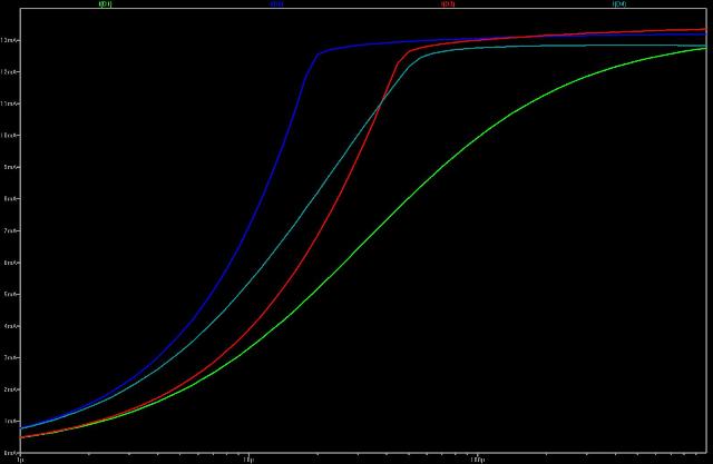

Messaggioda Foto UtenteIsidoroKZ » 14 apr 2012, 16:11
Non riesco a "sintonizzarmi" sulla tua analisi e continuo a non capire le risposte date in questo thread.
Che cosa stai studiando o hai studiato? Dove? Mi sembra di vedere una buona impostazione circuitale, ma non capisco il goal a cui miri.
Il titolo e` esperimenti con un transistore e la richiesta iniziale era di accendere un led se il materiale messo fra i due contatti e` un conduttore.
Non e` richiesto di saturare il transistore, bisogna solo accendere il led. Di soluzioni ce ne sono tante, ma fra tutte a me continua a piacere di piu` quella con R e LED sull'emettitore.
La ragione e` che in quel modo l'accensione del led e` proporzionale alla conduttanza: oltre a dire se il materiale e` conduttore, dice anche (in modo molto qualitativo) quanto e` conduttore.
Qui ci sono i risultati per i 4 casi:
Accensione led.JPG (19.25 KiB) Osservato 2359 volte
In verde L+R sull'emettitore, in blu L+R sul collettore, in rosso L sull'emettitore e R sul collettore, in turchese-grigio-verde led sul collettore e R sull'emettitore.
In ascisse c'e` la conduttanza connessa fra i due ingressi, che varia da 1uS a 1mS. La corrente finale per tutti e` di circa 13mA
