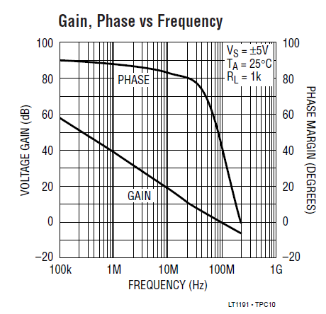

Scusa ma nel post 43 dici di non poterti tenere le variazioni di ampiezza perché poi devi amplificare e regolare con un potenziometro;chi ti vieta di mettere un CAG anche all'amplificatore ?

Messaggioda Foto Utentedarkweader » 11 apr 2012, 18:00
DirtyDeeds ha scritto:Viene dalle condizioni di Barkhausen, imposte supponendo che l'opamp abbia un guadagno finito a(\text{j}\omega), approssimativamente immaginario alla pulsazione \omega_0 e con |a(\text{j}\omega_0)|\gg 1. Prova a dimostrarla!
non capisco perché a(\text{j}\omega) dovrebbe essere approssimativamente immaginario ad \omega_0
dici di partire dalla condizione di Barkhausen
a(\text{j}\omega)b(\text{j}\omega) = 1
ma non riesco a capire cosa fare. puoi darmi qualche indicazione?
ho solo trovato, che alla pulsazione \omega_0 il denominatore di b(\text{j}\omega) deve essere immaginario puro.

Messaggioda Foto UtenteDirtyDeeds » 11 apr 2012, 21:10
darkweader ha scritto:non capisco perché a(\text{j}\omega) dovrebbe essere approssimativamente immaginario ad \omega_0
Guarda sul data sheet il guadagno ad anello aperto del tuo opamp: quanto vale la fase alla frequenza di 10 MHz?
darkweader ha scritto:ma non riesco a capire cosa fare.
b(\text{j}\omega) quanto vale?

Messaggioda Foto Utentedarkweader » 13 apr 2012, 20:15
dai calcoli che avevo fatto,
b(j\omega) = \frac{j \omega C R}{1- \omega^2 R^2 C^2 + 3 j \omega C R}
dal datasheer : "unity-gain-stable bandwidth of 90MHz"
per come ho capito io, a 10Mhz il Guadagno è 9.
per quanto riguarda la fase ho trovato questo sul datasheet, penso sia quello che chiedevi, tuttavia ancora non ci arrivo #-o
A 10MHz il guadagno dovrebbe essere intorno ai 20dB :? e la fase 80dB

Messaggioda Foto UtenteBrunoValente » 14 apr 2012, 19:25
La fase in dB? :shock:

Messaggioda Foto Utentedarkweader » 14 apr 2012, 20:52
mi ha confuso la scala a sinistra #-o pardon

Messaggioda Foto UtenteDirtyDeeds » 14 apr 2012, 23:30
Quindi la fase è... ?

Messaggioda Foto Utentedarkweader » 15 apr 2012, 4:37
\approx 80^\degrees \text{o}
\approx 1,4 \,\text{rad}

Messaggioda Foto UtenteDirtyDeeds » 15 apr 2012, 8:17
No! leggi bene l'etichetta del grafico...
