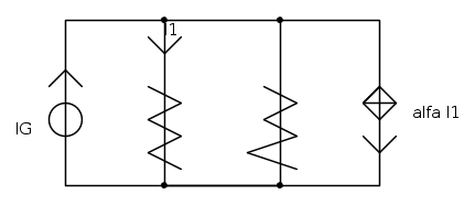

qualcuno sa aiutarmi in questo semplice circuito in cui bisogna trovare la corrente I1 ?
scusate per il disegno in fidocad meglio di cosi non so fare:
R_1=4, R_2=2, I_G=5, alpha=2

Due consigli.
1. Su FidoCadJ, a destra, ci sono delle cartelle. Nella cartella "Libreria standard" trovi tutti i simboli che ti servono.
2. Con LaTex, usa "_" e "^" per pedici e apici. Ah, e per fare in modo che sembri un testo usa il comando "\text" e poi tra parentesi graffe il testo, esempio \text{ciao} . E le lettere greche si scrivono \alpha, \beta... o se maiuscole \Alpha, \Beta...
Ora ridisegna tutto e poi vediamo.

ok, ma nelle librerie non trovo né i resistori (o almeno li trovo ma non nella forma che conosco io, come ho cercato di disegnarli) e non trovo i generatori dipendenti .... sotto che cartella sono?

Messaggioda Foto UtenteLele_u_biddrazzu » 15 apr 2012, 17:35
Utilizzando le librerie di FidocadJ, come ti è stato consigliato da Foto UtenteOberoN, lo schema circuitale risulta essere decisamente più comprensibile e professionale di quello che hai postato (per questa volta lo schema lo faccio io per darti un esempio)...
Adesso dovresti dire come risolveresti il problema.
Attendiamo tue notizie :D
p.s. i resistori che cerchi si trovano dentro la cartella IHRAM 3.0.

Messaggioda Foto Utentemilan1996pato2 » 15 apr 2012, 17:46
R_{tot}=\tfrac{R1\cdot R2}{R1+R2}
I_{tot}=\tfrac{Ig}{Rtot}
V_{R1}=I_{tot}\cdot R1
V_{AB}=I_{tot}\cdot R_{tot}
I_{1}=\frac{V_{ab}}{R_{1}}
Scusate se mi intrometto ma il metodo che dico io è esatto ?? O_/

Messaggioda Foto UtenteLele_u_biddrazzu » 15 apr 2012, 17:50
No :!:

Messaggioda Foto UtenteOberoN » 15 apr 2012, 17:51
\text{I}_{tot}=\frac{\text{I}_g}{\text{R}_{tot}}? Ehm...
Tra l'altro, hai completamente dimenticato il generatore a destra...

Messaggioda Foto Utentemilan1996pato2 » 15 apr 2012, 17:52
in questo caso non si può usare ohm ? Scusate è che queste cose non le ho ancora fatte , però sembrava un semplice circuito con due resistenze O_/

Messaggioda Foto Utentemilan1996pato2 » 15 apr 2012, 17:53
Quindi bisognerebbe usare una specie di sovrapposizione degli effetti ?

Messaggioda Foto UtenteLele_u_biddrazzu » 15 apr 2012, 17:59
Non c'è nulla da sovrapporre :mrgreen:
Siamo in presenza di un solo generatore di corrente (l'altro è pilotato).
