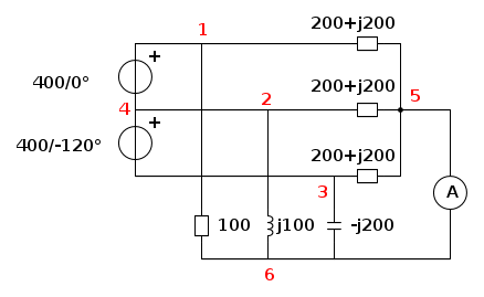

ultrek ha scritto:La precisazione l'ho fatta perché mi è stato detto che ha sbagliato,
Questo e' sicuro :!:

quindi non va fatto il parallelo tra le impedenze?

ultrek ha scritto:quindi non va fatto il parallelo tra le impedenze?
Sto parlando degli asterischi :mrgreen:
Non hai letto che ho scritto nel precedente post che il metodo suggerito dal tuo Prof e' corretto ?
Se risolvi potresti postare la soluzione, ma mi raccomando, usando Latex per le formule e FidoCadJ per lo schema.

L'unica cosa che non ho capito è come hai fatto a calcolarti la corrente nell'amperometro.

ultrek ha scritto:L'unica cosa che non ho capito è come hai fatto a calcolarti la corrente nell'amperometro.
Usando la relazione generale gia' postata in [7]
I_{i}=\frac{V_{i}-V_{x}}{Z_{i}}
che usata per la stella equilibrata porta a scrivere la seguente KCL
i_{a}=\frac{e_{1}-v_{x}}{z}+\frac{e_{2}-v_{x}}{z}+\frac{e_{3}-v_{x}}{z}=\frac{1}{z}(e_{1}+e_{2}+e_{3}-3v_{x})=-\frac{3v_{x}}{z}
per sicurezza si puo' provare a risolvere anche con Circe2010, ridisegnando e nominando i nodi della rete come segue
si inseriscono i parametri di lato nelle colonne A,B,C,D ed E,
(http://www.electroyou.it/renzodf/wiki/articolo24) ottenendo come soluzione
NB devono essere abilitate le macro.
... e come potrebbe mancare un tutorial di ripasso con LTspice?
La simulazione in AC e' effettuata ad una frequenza {1/(2*pi)} in modo da avere una pulsazione unitaria e poter scrivere, le reattanze induttive pari alle induttanze e le reattanze capacitive pari all'inverso delle capacita'.
Per rispondere ai quesiti del problema (IA,PR, I2) si usano tre GIT di f.e.m. nulla come surrogato degli amperometri e tre direttive spice di misura .meas
al run avremo i risultato in forma fasoriale polare
e con un CTR-L visualizzeremo lo SPICE Error Log con i valori di IA, PR e I2

Senti ma nel caso ci fosse il voltmetro al posto dell'amperometro la lettura è il valore efficace di Vx (spostamento centro stella) o sbaglio??

ultrek ha scritto:Senti ma nel caso ci fosse il voltmetro al posto dell'amperometro la lettura è il valore efficace di Vx (spostamento centro stella) o sbaglio??
Nel caso ci fosse un voltmetro, la sua indicazione fornirebbe si lo spostamento Vy del centro della stella inferiore rispetto al centro del sistema, che sarebbe comunque diverso dallo spostamento Vx del centro della stella "complessiva" (parallelo di quella equilibrata e di quella squilibrata).
V_{Y}\ne V_{X}
