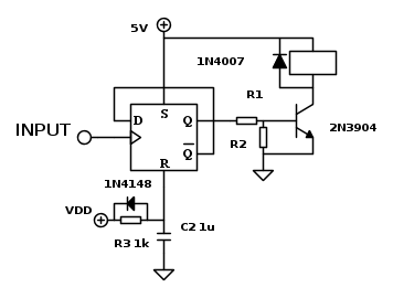

A me serve solo che quando tocco, il relè si ecciti e resti eccitato fino al prossimo tocco..(toggle mode?)
Foto Utentevanny
0 2 4
Messaggi: 229
Iscritto il: 7 lug 2009, 22:39
[7] Re: Interruttore touch
Messaggioda Foto Utentesimo85 » 18 apr 2012, 22:20
Allora non ti serve un 555, a mio parere, ma un flip flop D come un 74HC74, qualcosa come questo.
Come relé puoi usare uno di quelli che hanno la tensione nominale della bobina di 6V, 5V bastano.
La connessione di INPUT è da determinare perché bisogna sapere come vuoi attivare il circuito. Con un interruttore? Chiarisci questo dettaglio.

[9] Re: Interruttore touch
Messaggioda Foto Utentesimo85 » 18 apr 2012, 22:35
Si, usando un touch switch..
Vedi ad esempio qui. Prima di dire OK consiglio sempre di fare una prova...

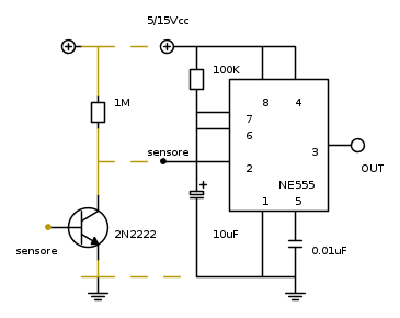

[10] Re: Interruttore touch
Messaggioda Foto Utentemarco438 » 19 apr 2012, 10:12
Non so se possa andare bene per le tue esigenze (non ho ancora capito bene cosa ti serve) :
Sul pin 3, e' da aggiungere il BJT e la parte rele' gia' disegnata da [user]gohan[/user]; la bobina dovrebbe eccitarsi al tocco del sensore e diseccitarsi al secondo contatto.
Il circuito tratteggiato e' da aggiungere qualora si rilevasse poca sensibilita' (e quindi incertezza nell'azione) del sensore.
