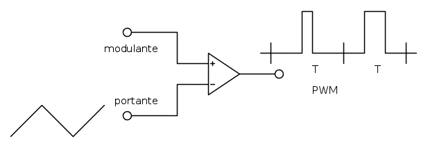

il controllo PWM tramite il pin 5, ti porta una variazione di duty ma anche di frequenza (e presumo anche di fase)
se vuoi una PWM a controllo di tensione, senza variazione di fase né di frequenza (l'ideale per il controllo di motori) dovresti procurarti un generatore di onde triangolari simmetrico (ovvero la portante) e quindi un comparatore senza isteresi: su un ingresso mandi la triangolare e sull'altro mandi la tensione di controllo che mandavi al pin 5 del 555 (ovvero il segnale modulante)
per la frequenza credo che 400..500 Hz vadano bene

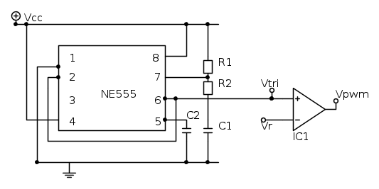

Allora, per chiarire il circuito che avevo in mente (e sulla breadboad) è questo, a cui va aggiunto lo stadio di potenza:

Ma cosa ti ha fatto FidocadJ per trattarlo cosi' male?
oromoiluig ha scritto:La tensione di controllo va tra Vcc e 0, Vcc ...
Se usi lo schema con il 555 la tensione di controllo deve andare fra 1/3 Vcc e 2/3 Vcc. Ma e` semplice da scalare. Meglio scambiare gli ingressi del comparatore in modo da avere duty cycle crescente per tensione di controllo crescente.
L'onda triangolare generata in quel modo (e circuiti simili senza integratore) non e` proprio triangolare, ma per un controllo di un motore potrebbe bastare.
C'e` anche il modo di usare direttamente il 555 per generare un PWM controllato da una tensione, ma non conosco le prestazioni del circuito in questo caso.

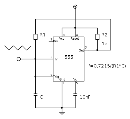

Per generare una forma d'onda esponenziale, periodica, simmetrica (Tc=Ts), e dal momento che non abbisogni dell'uscita rettangolare sul pin 3, ti consiglio il seguente schema:
La carica e scarica del condensatore avviene sempre attraverso la sola R1, da qui l'uguaglianza tra il tempo di carica e quello di scarica:

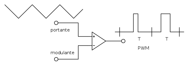

N.B. Per quanto riguarda il mio schema al post [5] va corretto, scambiando fra loro i due ingressi, quello della portante (onda triangolare/esponenziale) con quello della modulante (tensione di controllo):
