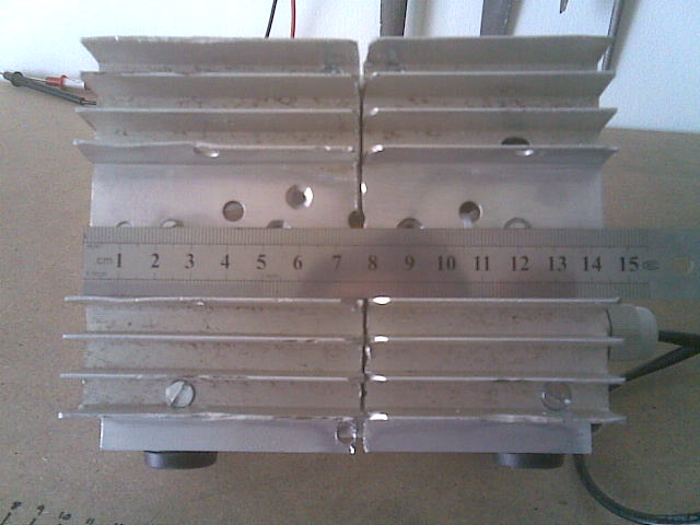

Messaggioda Foto UtenteIsidoroKZ » 7 feb 2012, 16:26
Ti ho detto che non c'era verso di tirare fuori 5A, neanche molti di meno, sei andato avanti sulla strada che ti avevo sconsigliato, adesso sorpresa non funziona!
Ti avevo chiesto di vedere il montaggio, perche' ho l'impressione che ci siano problemi termici, ma dici che il componente e` montato bene: scotta con il dissipatore freddo, mi pare che sia un indizio di problema termico, ma sei sicuro che e` montato bene, vai per la tua strada, tanto quello che ti si dice non lo ascolti.
[63] Re: Problemino con Alimentatore variabile con LM338
Messaggioda Foto Utentennykky » 7 feb 2012, 16:30
questa è l'aletta di raffreddamento,i componenti sono montati sotto ma sono isolatissimi
Ultima modifica di Foto Utentesimo85 il 21 ago 2012, 13:49, modificato 1 volta in totale.
Motivazione: inserita immagine in linea.

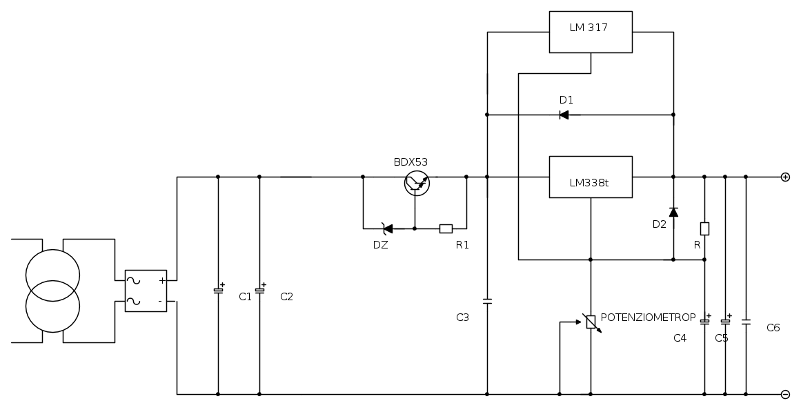

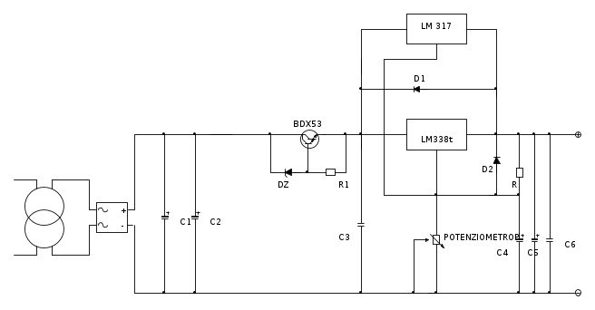

[66] Re: Problemino con Alimentatore variabile con LM338
Messaggioda Foto Utentennykky » 19 apr 2012, 23:03
il circuito ora sarebbe così
Foto Utentennykky
14 4
Messaggi: 125
Iscritto il: 3 gen 2012, 16:51
