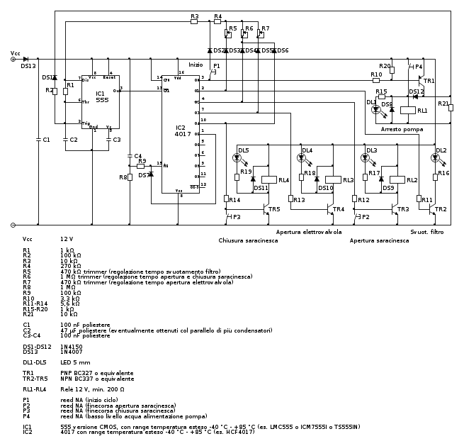

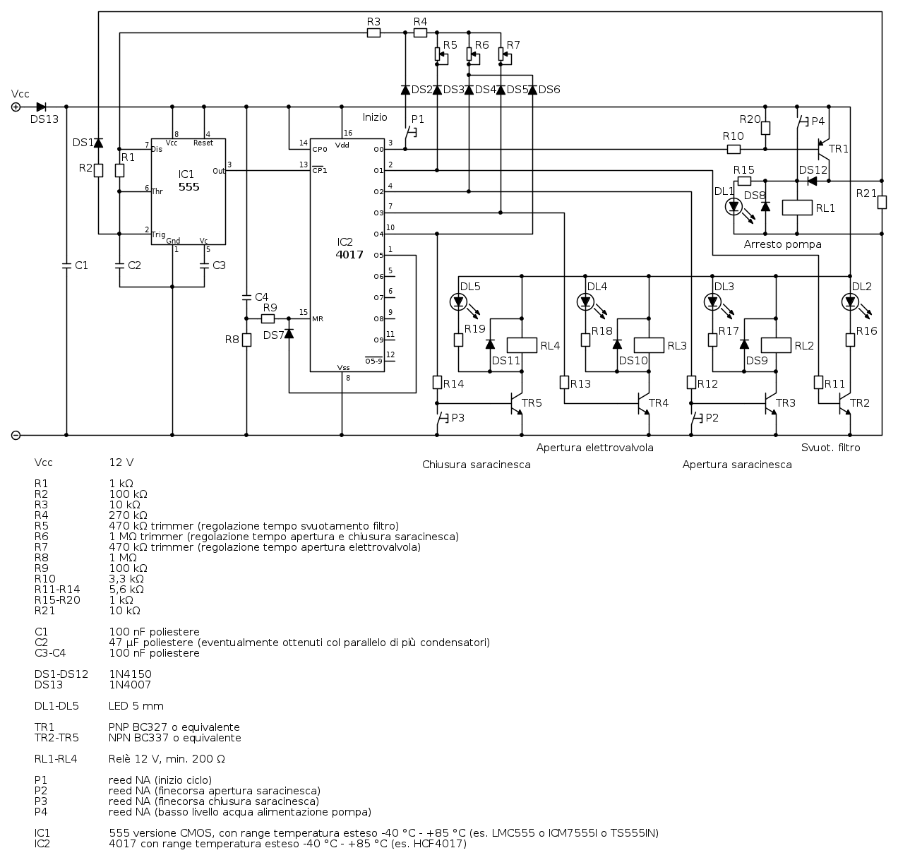

Hai perfettamente ragione, infatti i valori dei componenti sono logicamente legati allo schema, ed è anche comodo poter stampare lo schema con i valori dei componenti allegati, e i nomi per potersi riferire ad essi nelle spiegazioni.
Quindi, dato che dovevo aggiornare lo schema (aggiungere il diodo DS13) con un piccolo sforzo in più ho aggiunto anche la lista dei componenti con i rispettivi valori:

raunarde ha scritto:l'alimentatore è a 9M di cavo da 1,5mm2 dal motorino e dal circuito il motorino è a 30cm di distanza dal circuito.
Quindi ci sono 9 m di filo di massa (0 V) in comune tra motorino e circuito. Questo potrebbe causare una buona parte del problema. Potresti provare (almeno provvisoriamente) a sdoppiare le masse (cioè far partire un altro filo di massa, anche fine, dallo stesso morsetto dell'alimentatore, e non far passare su quel filo altra corrente che non sia quella per alimentare i circuiti elettronici?
La resistenza del filo (andata + ritorno) è di circa 0,2 Ω, quindi aggiungendo in serie una resistenza da 0,22 Ω e almeno 3 W (o anche due resistenze 0,22 Ω, una su ogni filo che alimenta il motorino) dovresti avere la caduta di tensione necessaria quando il motorino è "stressato". In più le resistenze dovrebbero attenuare un po' i disturbi.

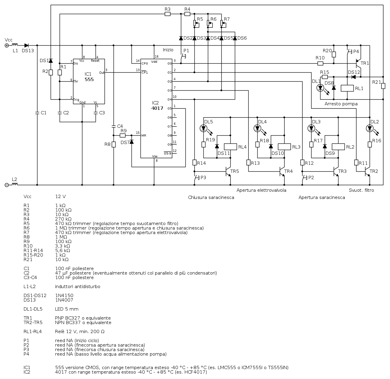

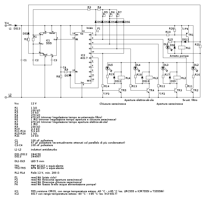

ho provato con due condensatori in poliestere da 680nF e 2 induttanze da 7 e 9 spire su nucleo in ferrite da 4 e 6mm di diametro con filo smaltato da 1,3mm di diametro e la situazione è migliorata di 3 secondi... ho aggiunto anche il diodo 1n4007 sull'alimentazione.

raunarde ha scritto:ho provato con due condensatori in poliestere da 680nF e 2 induttanze da 7 e 9 spire su nucleo in ferrite da 4 e 6mm di diametro con filo smaltato da 1,3mm di diametro e la situazione è migliorata di 3 secondi... ho aggiunto anche il diodo 1n4007 sull'alimentazione.
Bene, vuol dire che siamo sulla strada giusta. Bisognerebbe capire quali modifiche sono più efficaci. Così a naso non so se quei due induttori fanno qualcosa, ci vorrebbe un oscilloscopio per vedere quanto influiscono sui disturbi.
Prima di tutto bisognerebbe confermare che non ci sono grossi abbassamenti di tensione sui 12 V quando il motorino è acceso.
Poi mi è venuto in mente che è più facile, date le minori correnti in gioco, evitare che i disturbi entrino nella scheda elettronica, piuttosto che cercare di confinarli al motorino. Anch'io avevo lavorato su centrali telefoniche, e ricordo che tutte le schede avevano uno o due induttori antidisturbo sul positivo e negativo di alimentazione, con nuclei in ferrite simili a quelli che hai descritto, e parecchie spire avvolte (forse una ventina). Se riuscissi a recuperarli oppure farli tu, avvolgendo molte spire con filo smaltato fine, visto che la corrente in gioco dovrebbe essere al massimo di poche centinaia di mA, potresti inserirli come indicato nello schema qui di seguito.
Io a naso lascerei un condensatore sui morsetti del motorino, e l'altro se necessario lo metterei in parallelo a C1.

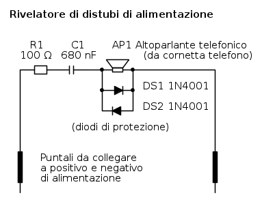

Sarebbe ottimo disporre di un oscilloscopio per controllare l'ampiezza dei disturbi, ma in mancanza ti consiglio di provare a realizzare questo strumento "acustico" che rivela i disturbi presenti sui vari punti dell'alimentazione rendendoli udibili come suono più o meno potente. In questo modo puoi controllare facilmente quali sono le modifiche più efficaci, e quali barriere riescono meglio a fermare i disturbi.
Io avevo fatto fare un circuito simile per rilevare sulla linea telefonica la trasmissione del "CLIP" (identificazione del chiamante) tra il primo e il secondo squillo, senza dover leggere le informazioni decodificate sull'apposito display.
