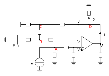

Ho aperto una nuova discussione per non creare confusione, spero di non aver fatto un danno.
Calcolare V considerando ideale l'amplificatore operazionale. Le resistenze sono tutte uguali a R.
Parto dal generatore di corrente e calcolo il potenziale del nodo A per poi poter calcolare V^{+}:
I=\frac{V_{A}}{R}+\frac{V_{A}}{2R}=\frac{3}{2R}V_{A}\Rightarrow V_{A}=\frac{2}{3}IR
V^{+}=\frac{V_{A}}{2R}R=\frac{1}{3}IR
V^{+}=V^{-}
visto che la corrente del ramo fra il nodo B e l'amplificatore la corrente si considera nulla allora il potenziale in B è V^{+}=V^{-} :?:
posso continuare oppure ho già fatto considerazioni sbagliate? :-|

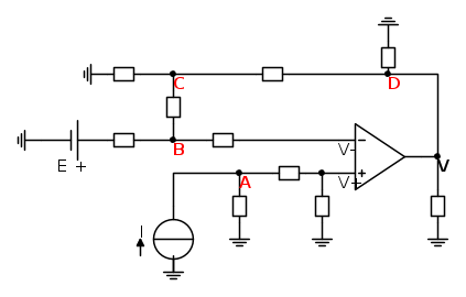

Messaggioda Foto UtenteIsidoroKZ » 19 apr 2012, 19:10
Fin qui va bene. Puoi usare la linearita` del circuito per considerare un solo generatore per volta.
La resistenza in serie al morsetto - la puoi cortocircuitare, non e` attraversata da corrente e non genera cadute di tensione. Ci sono due resistenze collegate fra la tensione di uscita e potenziale di riferimento. Anche quelle non entrano nei conti e puoi anche sostituirle, per il calcolo di V, con un circuito aperto.
Questo e` il circuito semplificato (salvo errori ed omissioni)
L'unico punto critico e` la rete di retroazione a T, che richiede qualche conto.

Messaggioda Foto UtenteJennyJG » 19 apr 2012, 20:09
capito :ok:
un ultimo dubbio
nel ramo dove non ci sono resistenze (fra il nodo D e quello dove è segnato il potenziale V) scorre corrente?

Messaggioda Foto Utenteangelsanct » 19 apr 2012, 20:25
Quello è un 'unico nodo!

Messaggioda Foto UtenteDirtyDeeds » 19 apr 2012, 23:52
JennyJG ha scritto:nel ramo dove non ci sono resistenze (fra il nodo D e quello dove è segnato il potenziale V) scorre corrente?
Generalmente sì: per le correnti segnate nel circuito sotto, si ha
I_1 = I_2+I_3
Potrebbe capitare che I_2 = -I_3, e in tal caso la corrente sarebbe nulla.
Una volta che hai determinato V, puoi facilmente determinarti le due correnti I_2 e I_3, da cui poi trovare I_1.

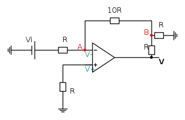

Messaggioda Foto UtenteJennyJG » 22 apr 2012, 18:49
Salve, in questo esercizio devo calcolare il guadagno in tensione:
V^{+}=0V
V_{A}=V^{-}=V^{+}=0V
i=\frac{V_{i}-V_{A}}{R}=\frac{V_{i}}{R}
V_{A}-V_{B}=i10R\Rightarrow V_{B}=V_{A}-i10R=-10V_{i}
w=-\frac{V_{B}}{R}=-\frac{-10V_{i}}{R}=\frac{10V_{i}}{R}
ora calcolo l'ultima corrente così posso calcolare la tensione d'uscita
j=i+w=\frac{V_{i}}{R}+\frac{10V_{i}}{R}=11\frac{V_{i}}{R}
V_{B}-V=jR \Rightarrow  V=V_{B}-jR=-10V_{i}-11\frac{V_{i}}{R}R=-21V_{i}
A=\frac{V}{V_{i}}=-21 :?:
...qualcosa mi dice che ho sbagliato ;-)

[8] Re: Circuito con A.O.
Messaggioda Foto Utenteangelsanct » 22 apr 2012, 19:05
Dovrebbe esser giusto. Questa configurazione serve per poter aumentare il guadagno del circuito aggiungendo due resistenze.

[9] Re: Circuito con A.O.
Messaggioda Foto UtenteJennyJG » 22 apr 2012, 19:09
grazie per la risposta :)
sono titubante perché a un mio amico viene A=9 e sembra abbastanza sicuro!!!

[10] Re: Circuito con A.O.
Messaggioda Foto UtenteRenzoDF » 22 apr 2012, 19:25
JennyJG ha scritto:... sono titubante perché a un mio amico viene A=9 e sembra abbastanza sicuro!!!
Beato lui ! ... io direi che
i=\frac{v_{i}}{R}\quad \to \quad v_{B}=-10Ri=-10v_{i}
avremo, con la solita KCL al nodo B,
i-\frac{v_{B}}{R}+\frac{v_{o}-v_{B}}{R}=\frac{v_{i}}{R}-\frac{v_{B}}{R}+\frac{v_{o}-v_{B}}{R}=0\quad \to \quad v_{o}=2v_{B}-v_{i}\quad \to \quad v_{o}=-21v_{i}
