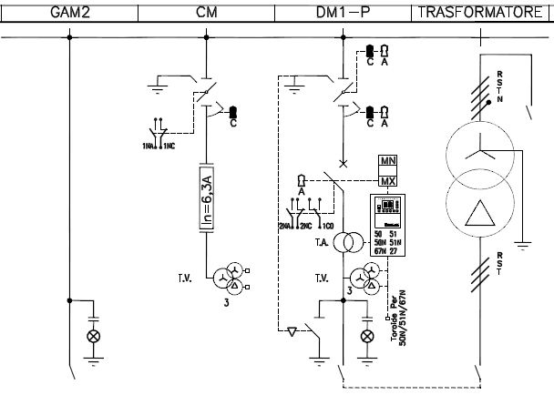

Messaggioda Foto Utentekrimad87 » 23 apr 2012, 11:33
Ecco lo schema unifilare del quadro MT ricezione del mio impianto. DG coincidente con DDI. In caso di sostituzione del relè di protezione d'interfaccia con uno conforme alle nuove direttive, è possibile nel mio caso utilizzare i TV della 67N?

[76] Re: Regole di Connessione (CEI 0-21)
Messaggioda Foto UtenteMASSIMO-G » 23 apr 2012, 12:17
scusa ma come schema mi sembra abbastanza strano...il DG immagino sia l'interruttore della cella DM1P, si cede solo il PG e non la protezione di interfaccia, comunque nella cella CM mancano i due TV fase fase, non si puo alimentare l'interfaccia con i tre tv fase terra ivi contenuti, al limite da li si puo prendere il segnale della 59N, a quel punto i TV posti a valle dell'interruttore sono inutili
temo sia il silito schema fatto da rappresentanti schneider e non da progettisti oppure un progettista che ha preso per buono lo schemino fatto dal rappresentatnte

[77] Re: Regole di Connessione (CEI 0-21)
Messaggioda Foto UtenteMASSIMO-G » 23 apr 2012, 12:28
volevo dire si vede solo il PG ovvero il 50-51-51N-67 e non l'interfaccia

[78] Re: Regole di Connessione (CEI 0-21)
Messaggioda Foto Utentekrimad87 » 23 apr 2012, 15:48
La protezione d'interfaccia è presente nello scomparto CM, ed è l'Alstom MX3VIR016A.

[79] Re: Regole di Connessione (CEI 0-21)
Messaggioda Foto UtenteMASSIMO-G » 23 apr 2012, 16:08
mancano i 2 TV-TV fase fase nella cella CM ci dovrebbero essere 5 TV

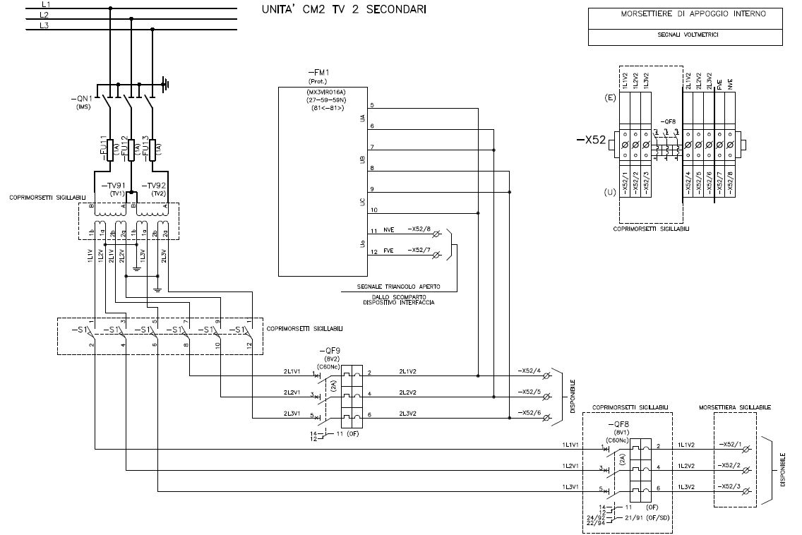

[80] Re: Regole di Connessione (CEI 0-21)
Messaggioda Foto Utentekrimad87 » 23 apr 2012, 16:32
Mmm, i quadri MT e i relativi cablaggi ce li hanno fatti la ditta che ci ha fornito il materiale, comunque riporto sempre qui uno schema più dettagliato della cella CM2:
