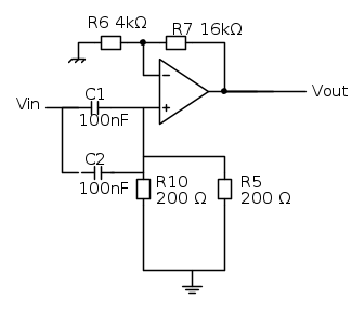

Dato lo schema seguente calcolare la Vout/Vin, trovare la frequenza di taglio, e il valore di picco della tensione in uscita alla frequenza di 800 Hz, quando in ingresso viene applicato un segnale Vin=0,5sin( ωt).Se in ingresso viene applicato un segnale continuo di 0,5V, che tensione si trova in uscita?grazie a chi mi aiuterà!

[2] Re: Calcolo tensione in uscita : esercizio
Messaggioda Foto Utenteangelsanct » 22 apr 2012, 19:41
Come procederesti?

Messaggioda Foto Utenteciaociao » 22 apr 2012, 19:57
angelsanct ha scritto:Come procederesti?
Inizierei dicendo che è un filtro passa alto.Poi troverei la ω=2πf=2*3,14*800=5026,6
Trovato questo trovo la Xc1 facendo 1/ωC1=1989ω
Poi dopo non saprei cosa fare...tu cosa faresti?vanno bene questi due passaggi?

[4] Re: Calcolo tensione in uscita : esercizio
Messaggioda Foto Utentesimo85 » 22 apr 2012, 20:00
Vedi qui.

[5] Re: Calcolo tensione in uscita : esercizio
Messaggioda Foto Utenteciaociao » 22 apr 2012, 20:53
gohan ha scritto:Vedi qui.
Non riesco comunque a capire come procedere...potresti spiegarmelo?

[6] Re: Calcolo tensione in uscita : esercizio
Messaggioda Foto UtenteLele_u_biddrazzu » 22 apr 2012, 21:16
Il circuito da te postato dovrebbe essere il seguente...
La funzione di rete Vout/Vin dovrebbe risultare...
\frac{\dot{V}_{out}}{\dot{V}_{in}}=\left(1+\frac{R_{1}}{R_{2}}\right)\left(\frac{\text{j}\omega R_{eq}C_{eq}}{1+\text{j}\omega R_{eq}C_{eq}}\right)
quindi la frequenza di taglio è pari a
f_{c}=\frac{1}{2 \pi R_{eq}C_{eq}}
Nella speranza di non aver detto cavolate, mi auguro di esserti stato di aiuto O_/

[7] Re: Calcolo tensione in uscita : esercizio
Messaggioda Foto Utentesimo85 » 22 apr 2012, 21:17
Da link
"This first-order high pass filter, consists simply of a passive filter followed by a non-inverting amplifier. The frequency response of the circuit is the same as that of the passive filter, except that the amplitude of the signal is increased by the gain of the amplifier."
C1 e C2 sono in parallelo tra di loro, così come R5 ed R10, risolverei quello e farei il calcolo secondo la formula.
