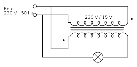

Buona sera a tutti. Vorrei chiedere un consiglio, ho un piccolo problema derivante dalla rete elettrica che spesso oltrepassa i 245 volt causando la bruciatura di qualche lampadina a led. Ho acquistato un autotrasformatore ma la tensione è molto lontana dalla 230 volt in quanto l'ingresso è per la tensione 260 volt con uscita a 220.
Ho usato infatti questa però essendo la tensione di ingresso attorno a 240 invece di avere in uscita 220 volt ne ho 200. E' vero che ho risolto il problema delle lampadine che si bruciavano, però non hanno più quella bella luce intensa. Vorrei chiedere come potrei risolvere senza dover spendere troppi soldi e potermi avvicinare alla soglia dei 220 volt. Ringrazio.

Messaggioda Foto UtenteIsidoroKZ » 24 apr 2012, 18:06
Prendi un trasformatore da 230V-18V o anche 15V potenza 20-30VA. Colleghi il primario alla rete, in parallelo, e il secondario in serie alla rete, con il verso che la tensione del secondario si sottragga alla tensione di rete. E con questa tensione vai ad alimentare le lampade. Se trovassi un trasformatore con secondario a 15V e presa a 10V potresti fare una regolazione fine della tensione che ottieni.
Oppure prendi un vecchio regolatore di tensione per televisori (regolatore a ferro saturo) e spera che vada bene.

Messaggioda Foto Utentetaur49 » 24 apr 2012, 22:14
Quella del trasformatore non l'ho capita...il trasformatore col secondario da 15 o 18 ce l'avrei, ma non ho capito bene i collegamenti da fare.

Messaggioda Foto UtenteCandy » 24 apr 2012, 22:20
Dovrai collegare il lato a 15 V in modo che riduca la tensione sulla lampada. Aiutati col tester.
