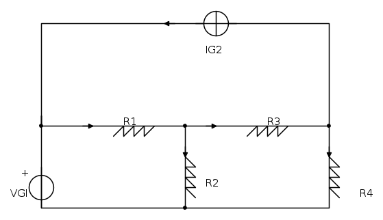

Ciao a tutti
ho provato a risolvere questo es. con la sovrapposizione degli effetti ma ho qualche difficoltà. potete dirmi i passaggi esatti (non dovrebbero essere molti è relativamente semplice) per trovare almeno le correnti azzerando l'IG2?
ecco i dati e il circuito
R1 = R2 = R3 = R4 = 6 ohm
VG1 = 30 V
IG2 = 5 A
ps. sto usando ficodad su windows e non ci sono i resistori disegnato alla maniera che ho provato a stilizzare, quindi ho dovuto rimediare così

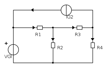

Siamo alle solite, in
viewtopic.php?f=2&t=34357
ti e' stato gia' spiegato come disegnare i resistori con FidoCadJ, e tu continui con il zig-zag :?

ok, inanzitutto prendiamo la parte che ho già fatto, ovvero azzero IG2.
ora, mi riconduco ad un circuito semplice in serie calcolando R34 in serie, e in parallelo con R2.
Ho così da Kirchhoff
R1I1 + R234I - VG=0
ricavo la I (che poi è I1) che è 3 A.
Ricavo la I2 con
V234=I234 * R234= 12 V
V234/R2=I2= 2 A
idem per I3 e I4 che per me sono 1 A.
ora, quando vado ad azzerare VG, non so come procedere perché arrivo a numeri assurdi. cosa fareste voi?

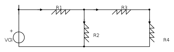

Gli esercizi si svolgono procedendo con dei passi che richiedono i circuiti elettrici parziali. Dove sono? E che cosa intendi per "azzero IG2" e "azzero VG". La differenza è sostanziale...

EdmondDantes ha scritto:Gli esercizi si svolgono procedendo con dei passi che richiedono i circuiti elettrici parziali. Dove sono? E che cosa intendi per "azzero IG2" e "azzero VG". La differenza è sostanziale...
ecco, quando pongo a zero IG2, ho
e procedo come ho spiegato sopra per ricavare I1,2,3,4 .... sbaglio qualcosa?

ELEKTROMILLMAN ha scritto: ps. Ho FIDOCAD, non FIcoCADj, e nelle libreria standard il resistore così non c'è. L'altro è equivalente?
Scaricato e imparato a usarlo (almeno mi sembra di aver fatto giusto) in massimo 15 min. Direi che conviene lo faccia anche tu, la gente sarà più felice di aiutarti.
Riguardo al tuo problema ricorda che disattivare un generatore di corrente significa sostituirlo a un lato aperto (cioè corrente=0), mentre disattivare un generatore di tensione significa sostituirlo con un cortocircuito(cioè tensione=0).

per il resto, quei simboli li ho trovati anch'io, ma io cerco questi http://upload.wikimedia.org/wikipedia/commons/3/31/Simbolo_resistore.png
che nella versione linux che usavo c'erano, ma ora che son passato a 7 e uso FidoCad per windows, non ci sono. Se sono equivalenti, ditemelo che uso quelli usati da te, ma non ho la certezza che lo siano.

Messaggioda Foto UtenteIsidoroKZ » 24 apr 2012, 23:08
Usa fidocadJ, e` una applicazione Java, gira ovunque.
Nel menu dei componenti a un certo punto c'e` scritto "Resistor" o qualcosa del genere: quello e` presumibilmente il simbolo che serve, anche se ha una forma che non riconosci.
Impara ad usare almeno i pedici con Latex.
