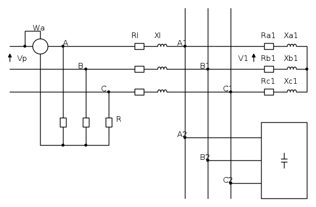

Per prima cosa copio il testo e la figura dell'esercizio:
Nell’impianto in figura un carico trifase equilibrato collegato a stella è alimentato alla tensione
concatenata efficace V1=380 V ed alla frequenza di 50Hz. Le resistenze e reattanze di fase del carico
valgono rispettivamente RA1=RB1=RC1=10/3Ω, XA1=XB1=XC1=10/3Ω.
1) Determinare in modulo e fase e rappresentare graficamente le correnti assorbite dal carico
trifase.
2) Trovare il valore della capacità C di fase di un banco di condensatori connesso a stella in modo
che il carico sia rifasato a cosϕ*=0.9.
Il carico sopra menzionato è alimentato tramite una linea l avente Rl=0.2Ω e Xl=0.2Ω; a monte di
tale linea, ai morsetti A, B, C, è derivato un carico trifase resistivo ed equilibrato avente R=50Ω.
3) Determinare il valore della tensione concatenata Vp in partenza alla linea.
4) Calcolare la lettura del wattmetro WA.
bene bene... ora che sono riuscito a copiare testo e figura, provo a spiegarvi come ho tentato di risolvere l'esercizio.

Premesso che hai postato uno schema veramente ben fatto :ok:

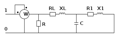

L'indicazione del wattmetro la puoi calcolare ricordando che per un sistema simmetrico ed equilibrato puoi usare il circuito equivalente monofase
dal quale si nota che W indichera' semplicemente la potenza assorbita dai resistori della prima fase.
BTW il calcolo fasoriale lascialo perdere fin che puoi, lo si usa solo quando non si puo' usare Boucherot ;-)

 & W\text{=}\frac{P_{1}}{3}+\frac{P_{R_{L}}}{3}+\frac{V_{P}^{2}}{3R}\approx 8538\,\,\text{W} \\

In ogni caso il tuo errore è quello di usare la fase \varphi * come argomento per il fasore; l'argomento è diverso dalla fase, ed è pari alla differenza fra l'argomento della stellata associata e fase \varphi *.
carlo86 ha scritto:... se avessi dovuto graficare le correnti sulla linea (quelle che passano per Rl e Xl), andrebbe bene il mio ragionamento? o quella della fase A l'avrei dovuta mettere sull'asse dei reali?
Per poter graficare le correnti, fissato sul piano fasoriale la terna delle tensioni stellate (o concatenate), userai , come ti dicevo sopra, il modulo e la fase, per tracciare i fasori delle correnti che risulteranno sfasate rispetto alle stellate, dell'angolo corrispondente al fattore di potenza.
