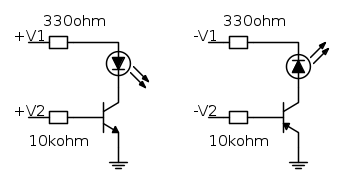

Messaggioda Foto UtenteIsidoroKZ » 26 apr 2012, 4:27
Proverei con questo circuito (per led rossi a 9mA circa)
Con le porte c'e` il problema di come alimentarle: non si puo` applicare un segnale in ingresso se non sono alimentate, bisogna quindi fare degli OR analogici sulle alimentazioni... Si puo` fare ma e` piu` complicato e probabilmente occupa piu` spazio e costa di piu` del circuito disegnato sopra.
Se la tensione che manca non va proprio a zero, potrebbe essere necessario aggiungere una resistenza fra base ed emettitore di ciascun transistor.
[5] Re: Porte logiche e tensioni negative
Messaggioda Foto Utentedan333 » 26 apr 2012, 11:38
Ciao Isidoro,
IsidoroKZ ha scritto: bisogna quindi fare degli OR analogici sulle alimentazioni...
Quello che devo controllare è proprio un OR delle alimentazioni.
In ingresso alla porte metto prorpio le alimentazioni provenienti da un circuitino di ridondanza.
E le porte logiche sono alimentate dallo stesso circuito che mi assicura una tensione costante.
Purtroppo non ho avuto ancora modo di testare niente.....
Grazie a tutti
Foto Utentedan333
Messaggi: 26
Iscritto il: 11 mar 2012, 10:47
[6] Re: Porte logiche e tensioni negative
Messaggioda Foto UtenteIsidoroKZ » 26 apr 2012, 17:04
Non mi riferivo alla funzione logica da fare sulla presenza delle alimentazioni, ma al fatto che se usi un circuito integrato e vuoi accendere il led sue ci sono entrambe le alimentazioni, allora devi garantire che la porta sia sempre alimentata, qualunque sia l'alimentazione che manca. Devi fare l'OR delle tensioni di alimentazione, con dei diodi, per alimentare la porta, non l'OR sulla presenza delle alimentazioni.
Questo perche' dalle specifiche date vuoi spegnere il led se manca anche solo una qualunque delle due alimentazioni.
