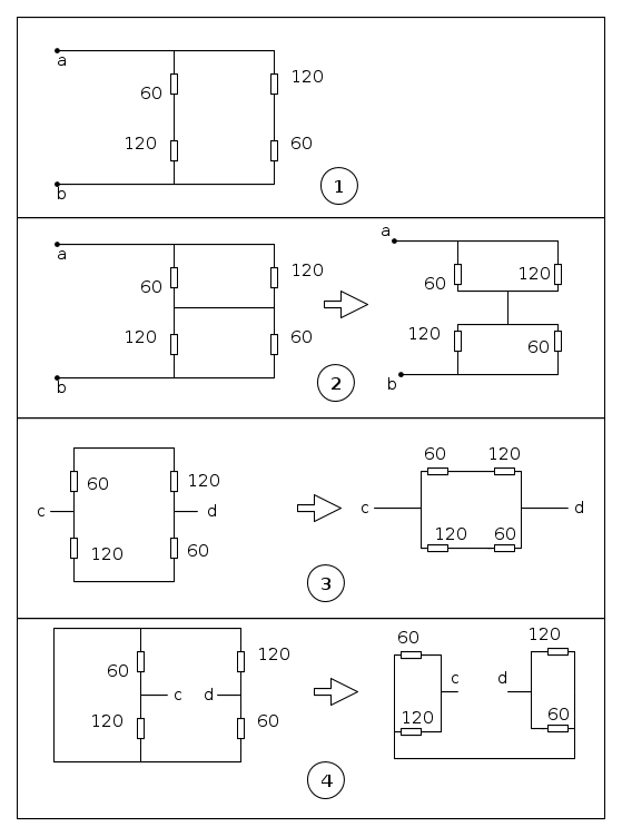

Ragazzi, qualcuno di voi potrebbe spiegarmi, magari nel modo più "elementare" possibile, i concetti di cortocircuito e circuito aperto? Ho trovato questo esercizio (tratto da "Circuiti elettrici" di Renzo Perfetti) ma non so nemmeno da dove cominciare.... :( . Vi ringrazio anticipatamente

Ok, grazie! Le info che ho chiesto servono per graduare le risposte e scegliere il giusto registro linguistico.
Circuito aperto vuol dire "non collegare nulla fra A e B"
Cortocircuito vuol dire "collega insieme A e B" oppure "metti un pezzo di filo fra A e B".
Appena metti il circuito posso mostrarti anche graficamente i vari passi da fare.

allora cortocircuito significa semplicemente che puoi passare da un polo, dove è applicata della tensione, all'altro, senza passare per nessuna resistenza o utilizzatore in generale... diciamo che la corrente "preferisce" passare dove non incontra nessuna resistenza.
1) con c e d aperti, come in figura, i due rami puoi considerarli in parallelo... allora fai prima la serie 60 + 120 , poi l'altra 120 + 60 e infine il parallelo.. Req= ((60+120)*(120+60))/(60+120+60+120)
2) devi fare una lineetta tra C e D, e sommi il parallelo di quelle superiori e il parallelo di quelle inferiori
3) partendo da C, vai su incontri 60 + 120 ( fai la serie) e arrivi a D. poi riparti da C vai giù e rifai 120+ 60 (serie) e arrivi a D... a questo punto fai il parallelo... è la metà...
4)cortocircuitando A e B ( ovvero unendoli con una linea) ti trovi nella stessa situazione del punto 2 soltanto che devi fare il parallelo tra le resistenze a sinistra di C, poi il parallelo tra quelle a destra di D e infine la serie... penso sia 80 la Req...
dovrebbe essere così :D
tu non hai ancora fatto il ponte di wheatstone vero? http://www.electroyou.it/vis_resource.p ... zio&id=172 intanto leggiti questo
se era un ponte ho sbagliato tutto ?% :ok: :ok: :ok: :ok: :ok:

Ciao IsidoroKZ, come ti avevo promesso ho fatto il circuito con FidoCadJ. Purtroppo l'ho scaricato ieri e l'ho cominciato ad usare solo stamattina, quindi non sono per niente pratico col programma. Il circuito l'ho fatto, però non so se fatto bene; quindi aspetto che tu mi dica se ci sono da fare cambiamenti, miglioramenti, ecc. Grazie :D. Ah, prima che me ne dimentichi, ringrazio naturalmente majorana per l' aiuto e per le sue informazioni, anche se l'esercizio lo devo ancora rivedere. :ok:

Non vorrei sbagliarmi ma c'è un errore sullo schema equivalente del caso 4. Nel caso 4 la resistenza equivalente dovrebbe essere 0 ossia considerare il tutto come un cortocircuito.
